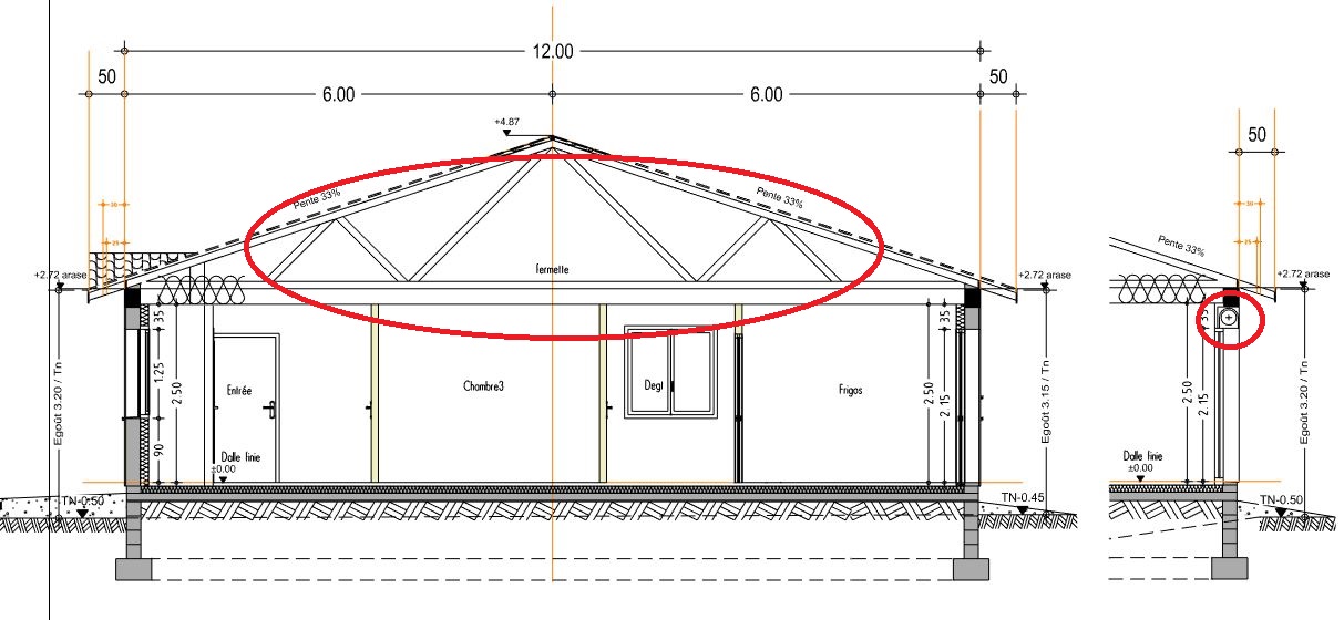

Je souhaite pouvoir avoir directement la coupe d'un caisson de volet roulant avec les smartparts de bco que j'utilise couramment comme l'exemple à droite de mon image est il possible d'avoir ce type de représentation bco ?
De plus pour je souhaite savoir si il est possible d'avoir la représentation des fermettes sur ma coupe via un smartpart par ex, comme représenté sur mon image que je refait manuellement pour chaque projet ?

MessagePosté le: Ven 3 Avr 2015 - 17:34    Sujet du message: Message pour bco coupes smartparts fenêtres Répondre en citant
pour les smart de fermettes Olivier à distribué gracieusement un smart qui fait des fermettes ..donc dans la rubrique idoine. Pour le reste Bertrand te répondra... Wink

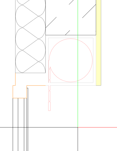

Pour la représentation du volet roulant, as-tu déjà essayé de mettre le coffre en 3D pour qu'il soit coupé par ta coupe ?
Ça permet d'obtenir quelque chose comme ça sans aucune retouche, à compléter quand même avec un symbole de ton choix que tu pourrais mettre dans un assistant pour l'avoir toujours sous la main...

Ok merci bco j'ai mis le coffre en 3d c'est bon ça marche et pour ton smartpart fermettes c'est cool quand va tu sortir des assistants et smartparts avancés et payant sur ton site ?
