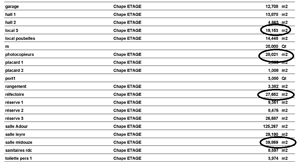

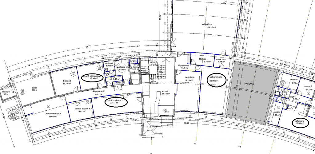

Bonjour à tous...
J'ai besoin de faire un tableau récapitulation des surfaces des différentes pièces du projet.
Mais les m2 obtenus sur le tableau automatique ne correspond pas à la surface calculée sur le plan.
Quelqu'un aurait-il une idée.. J'ai peut-être un paramètre à régler que j'ai pas su voir?

MessagePosté le: Ven 3 Avr 2015 - 08:38    Sujet du message: Liste de surface : m2 pas les même que sur le plan Répondre en citant
En image pour être plus clair.... J'espère

MessagePosté le: Ven 3 Avr 2015 - 09:59    Sujet du message: Liste de surface : m2 pas les même que sur le plan Répondre en citant
Comme ça c'est mieux?...

MessagePosté le: Ven 3 Avr 2015 - 10:31    Sujet du message: Liste de surface : m2 pas les même que sur le plan Répondre en citant
je crois que c'est a cause de l'épaisseur du revêtement mural
j'en parle dans le sujet ou j'ai fait mon tableau des surfaces:
http://allplan.leforum.eu/t1282-Rapport-Tableaus-de-surfaces.htm

MessagePosté le: Ven 3 Avr 2015 - 11:18    Sujet du message: Liste de surface : m2 pas les même que sur le plan Répondre en citant
Bertrand : ma manip : Architecture... surface habitable DIN277.... Liste Quantités.rdlc.... ouvrir
Option de saisie... tous...
Je découvre cette option liste.... donc je cherche à comprendre...
Merci Olivier1 pour le lien... Je le regarde avec soin... et je reviens vers vous!!...
par contre je n'ai pas mis d'épaisseur de revêtement muraux! mes murs et cloisons n'ont qu'une couche!..
Et moi aussi ... mais elle est épaisse! Wink
