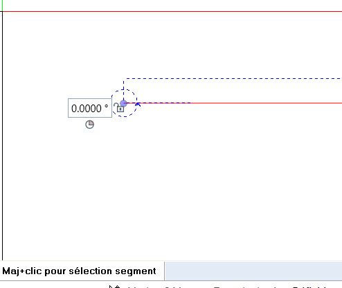

Bonjour cher membre du forum,
J'ai le verrouillage d'angle qui s'affiche lorsque je sélectionne un segment m'empechant de déplacer l'objet à ma guise et ça me Mad .... Comment ça s'enlève ?

Tu peux trouver des explications ici : http://help.allplan-connect.com/Allplan/2015-0/1036/Allplan/index.htm#7576.htm
Ce sera similaire pour la version 2011...
Cette poignée n'est pas faite pour déplacer mais pour orienter (ton cas) ou si l'on clic une fois dessus, on passe en mode de modification de la longueur du segment.
Pour déplacer, il faut cliquer sur le carré central.
Sinon, la fonction "Modifier des points" fonctionne très bien...

MessagePosté le: Mar 31 Mar 2015 - 14:21    Sujet du message: bouton d'interface verrouillage d'angle. Répondre en citant
J'ai le même problème !!! Mais ça ne me le fait pas à chaque fois !!! le cadenas se ferme et là... impossible d'étirer la ligne (ou autre) grâce à la poignée !!!

Je suis d'accord avec Laetitia. Je voudrai que cette fonction disparaisse.... Cela me semble plus rapide pour étirer d'attraper la poignée et de la positionner où on veut. Mais je suis d'accord on peut aussi se servir de "modifier des points".

Ce que je veux dire c'est que je ne peux pas attraper la poignée. Je peux juste agir sur l'angle.... Sad

Si tu cliques sur la poignée, ensuite, tu peux étirer la ligne.
L'avantage est que cela garde l'orientation.
Mais pour des "vieux" (utilisateurs) comme Phil ou moi, on a plus l'automatisme de "Modifier des points" que de tirer sur des poignées !!... Mr. Green
Par contre, en activant la 2e option sur la "fenêtre contextuelle", tu peux étirer comme tu veux :

Lorsque tu "cliques" sur la poignée, tu fermes la cadenas et tu n'as pas de fenêtre contextuelle qui s'ouvre !!!!!
MessagePosté le: Mar 31 Mar 2015 - 16:17    Sujet du message: bouton d'interface verrouillage d'angle. Répondre en citant
alors il faut cliquer sur le cadenas pour le verrouiller et recliquer dessus pour le déverrouiller(c'est bien ce que vous faites hein ) ..et si tu cliques sur la poignée tu as une fenêtre avec plusieurs cas , comme l'a montré Bertrand..je ne vois pas (en tous cas chez moi ) ce qui ne fonctionne pas et même si je ne me sers que peu de cette fonction (elle est récente ) elle fonctionne bien ...peut être un réglage dans les options... Wink

C'est seulement lorsque le trait est orthogonal et que c'est le début du segment que la fonction 'verrouillage de l'angle" empêche d'attraper la poignée..
Je peux seulement verrouiller ou déverrouiller ou verrouiller ou déverrouiller....
