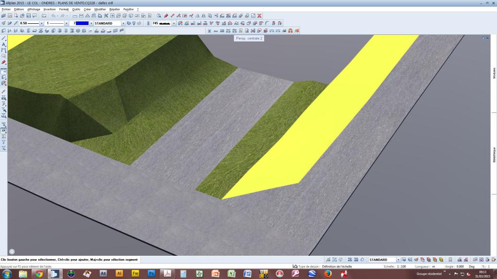

Petit problème de texture :
Sur cette image la texture change de forme suivant l'endroit où elle se trouve, ici le problème est le même pour l'enrobé et l'herbe. J'ai essayé de lier les dalles entre elles : pas d'effet, j'ai essayé de transformer en volume 3d : pas d'effet...
Avez-vous une solution à ce problème ?

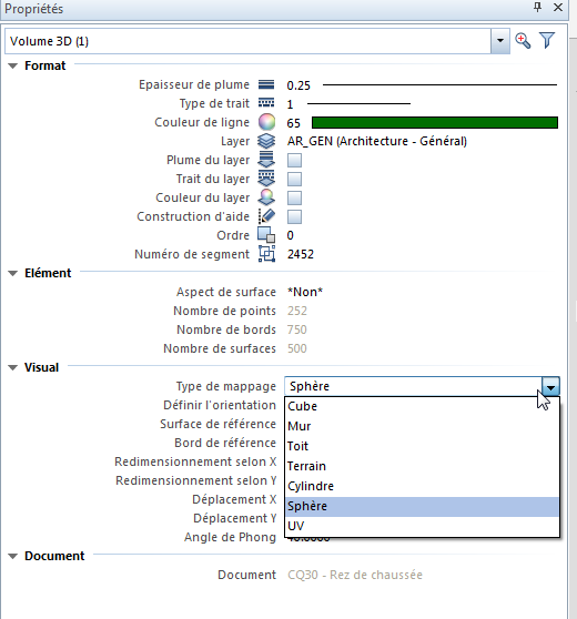

essaye de changer le mappage du volume 3D, passe le en UV

En UV cela ne fonctionne pas (il ne veut pas rester sur UV) mais je l'ai mis en "cube" et cela fonctionne très bien Okay . Bizarrement le type de mappage était défini sur "mur".
Est-ce qu'il y a une solution pour changer ce mappage par défaut, ça m'embête un peu de devoir transformer mon terrain en volume 3d...
MessagePosté le: Mar 31 Mar 2015 - 10:55    Sujet du message: problème de texture Répondre en citant
Je ne crois pas que l'on puisse changer le mappage par défaut.

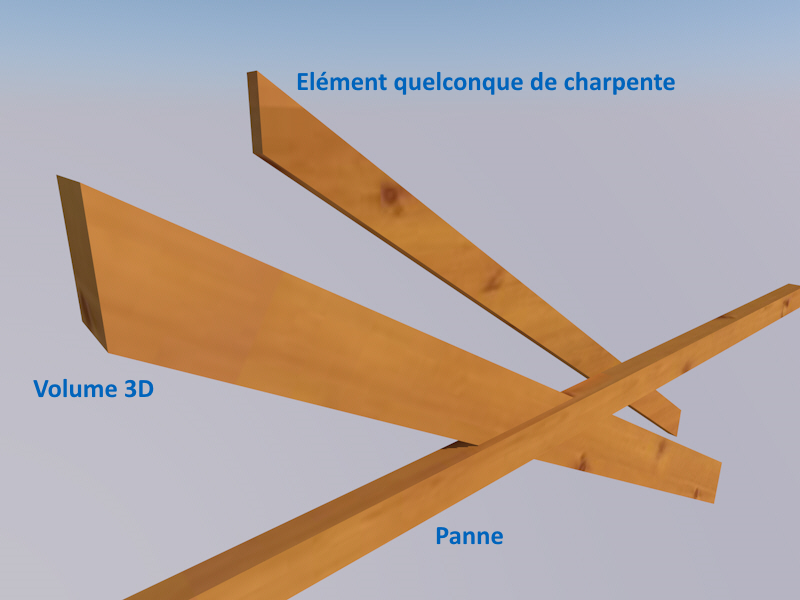

j'ai fait la demande pour avoir aussi des mappage correcte sur les bois de charpente (type toit) , car pour le moment pour avoir une texture qui suis la toiture il faut transformer les bois de charpente en volume 3D puis changer le mappage , j'ai u une réponse positive du "AllplanTechnical support", espérons que les autres modules soit aussi impacté par cette évolution . (par faire comme le redimensionnement possible des fenêtres qui est fait que à moitié )
MessagePosté le: Mar 31 Mar 2015 - 16:11    Sujet du message: problème de texture Répondre en citant
Mais déjà aujourd'hui, dans certains cas, la texture suit l'inclinaison des éléments mais pas pour tout et notamment pas pour les éléments d'architecture...
Mais ça va finir par venir car cette demande est dans la "wishlist" depuis déjà quelques temps...
Edit : voilà un exemple, c'est correct sur le volume 3D mais pas sur l'élément de charpente (la panne sert de référence) :
Ça marche avec un volume 3D (mais pas toujours et tout le temps, ça dépend de la manière dont il a été dessiné et modifié...)
