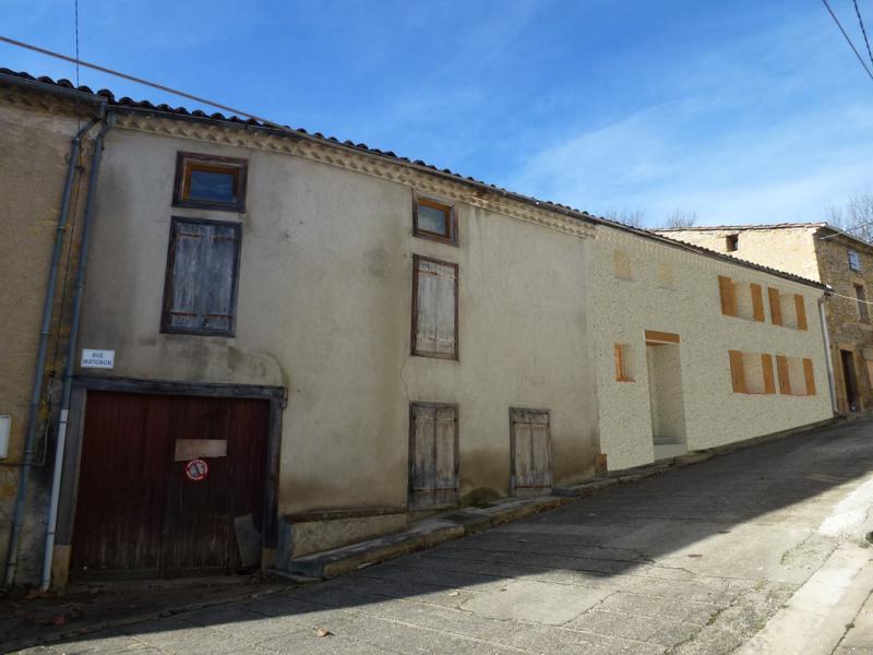

Je me permet de vous solliciter car si j'ai pas de mal à faire une insertion d'un projet sur un terrain vague...
Cela se complique pour moi lorsque le projet (exemple extension d'un bâtiment existant) doit se coller à la photo et à l'angle de vue....

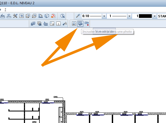

ah au fait José , active tous tes icones hein car la possibilité d'insérer un modèle dans une photo est toujours présente si je ne m'abuse ..ou alors encore une fois je n'ai pas compris ton affirmation ...peut tu être plus clair .éventuellement Smile

J'ai bien trouvé cet icône PHILC mais je bugge! je donne 1 et 2 dans mon 3 D et dans l'image puis 3-4 et quand j'arrive à 5-6... c'est pas bon... Je n'arrive même pas à l'étape du point de vue..
