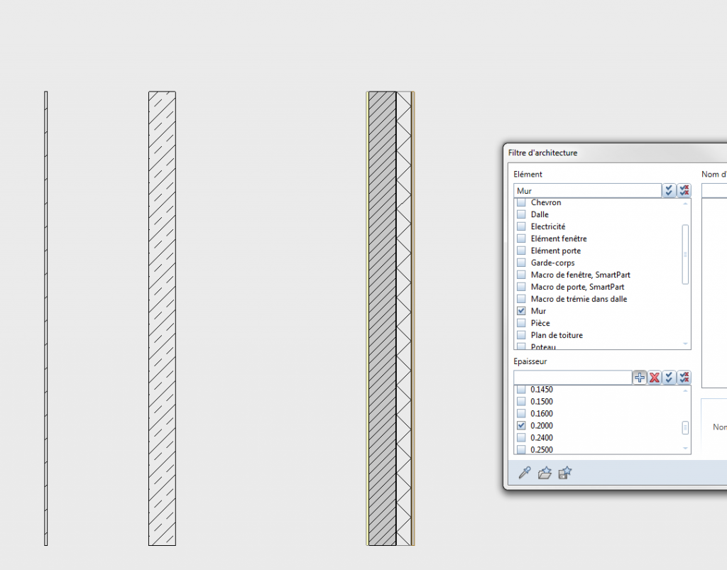

il me semblais qu'avec le filtre architecture on pouvais sélectionner une épaisseur de mur particulière , y compris pour le murs multicouches .
or chez moi ça ne fonctionne que sur les murs avec 1 seul couche
exemple
de gauche a droite mur 2cm / murs 20 cm / mur multicouche 2,20,12,2
filtre pour murs 20 cm :
j'ai uniquement le murs monocouche de 20 qui ce sélectionne ..
une idée ?
(allplan 2015-1-4)

En effet je viens de faire le test, c'est pareil pour moi. J'ai l'impression qui ne sélectionne maintenant que l'ensemble, j'ai testé en mettant l'épaisseur totale d'un mur multicouche et il le prend.

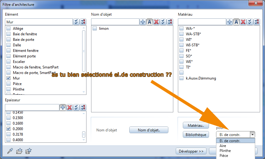

ben j'ai la 2015 -1 - 4 64bits
tiens une capture d'écran au cas où (et ça n'a jamais cessé de fonctionner , je m'en sers tous les jours )

oui c'est bien sur el de construction .
j'ai rebooté l'ordi mais rien n'y fait
