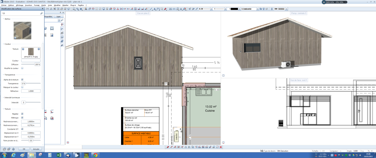

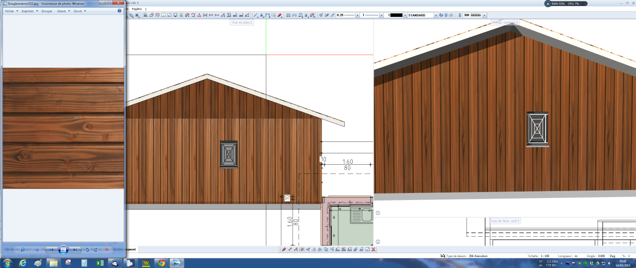

Je ne sais pas pourquoi à chaque projet de MI avec bardage bois celui-ci à des teintes différentes sur les pignons au niveau de la toiture ?
Avez vous une solution ?

là c'est clairement un problème de texture qui se répète mal et qui ne boucle pas ...étires là dans le sens qui va bien . Wink

As-tu vérifié si les paramètres de la texture sont identiques dans les deux calques ?

Je n'ai pas 2 calques dans mon projet mais un seul en l'occurrence le N°30 et la texture du bardage est sur les murs et va donc jusqu'en haut , mais le pb viens à mon avis du toit car on vois bien que la couleur du bardage change à partir de la toiture.

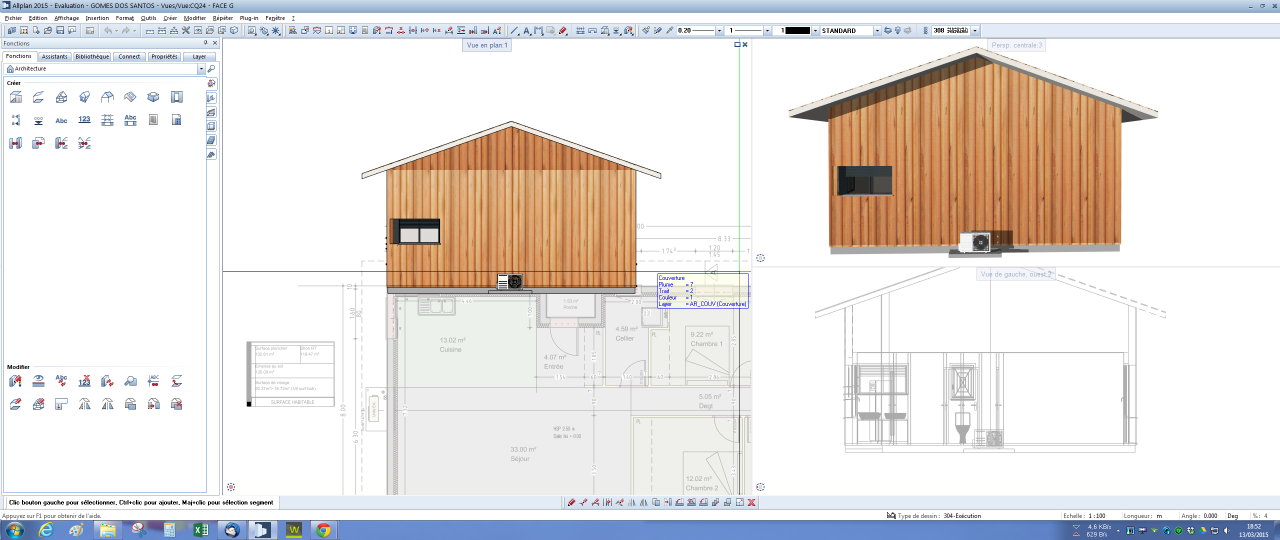

Dans la fenêtre perspective pas de pb avec la texture c'est sur les façades que le pb viens voir la capture d'écran

J'ai augmenté volontairement de 1m l'arase du toit soit 3m72 et là on voit bien que le pb viens du toit qui ne prend pas la même couleur de bardage !!

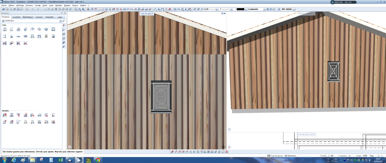

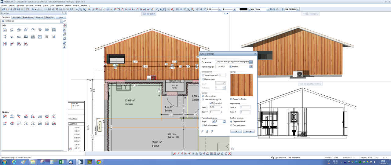

MessagePosté le: Ven 13 Mar 2015 - 20:02    Sujet du message: Aspect bardage bois façades Répondre en citant

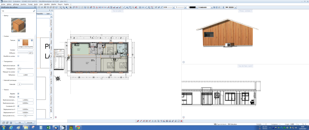

Je peux résoudre le pb en modifiant la surface d'image en mettant point de référence Origine de l'écran au lieu de Point quelconque mais le pb c'est que je ne sais pas comment le mettre de base sur toutes mes façades pour mes futur projet au lieu de devoir le refaire manuellement sur chaque façades !!!
En effet si je rafraichi mes vues de façades le pb revient avec le bardage foncé !!!

Il faut vérifier d'abord si la texture est réellement une texture (continuité) ou si c'est plutôt une image sans bouclage.
A priori, cela ne m'étonnerai pas que le problème vienne de là et non du toit. La liaison avec le toit est peut-être qu'Allplan cale la texture par rapport au plans de référence... A vérifier...

Peux-tu vérifier si dans ta façade il n'y a pas un remplissage derrière la texture sous le toit

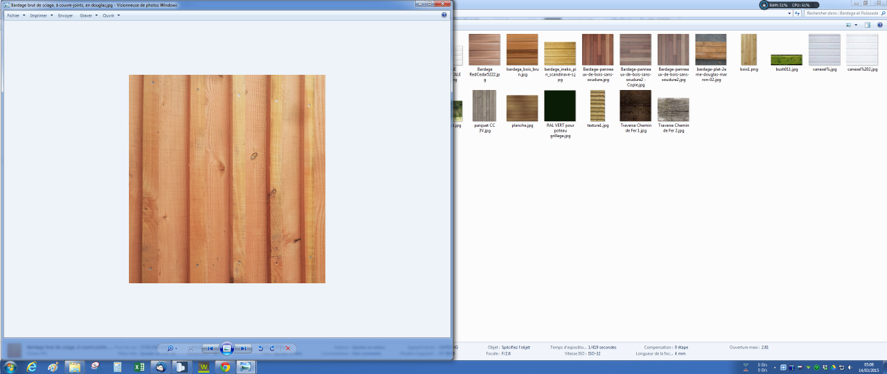

Je pense que le pb viens du fait que ma texture n'est pas à plat, si qq'un à le même genre de texture de bardage avec couvre joint brute merci de me l'envoyer , j'ai fait un autre essai avec ce bardage et ça marche
Ci dessous l'image de ma texture qui déconne :
Je vous met le fichier de la texture si vous voulez essayer
http://www.sendspace.com/file/3ugnaq

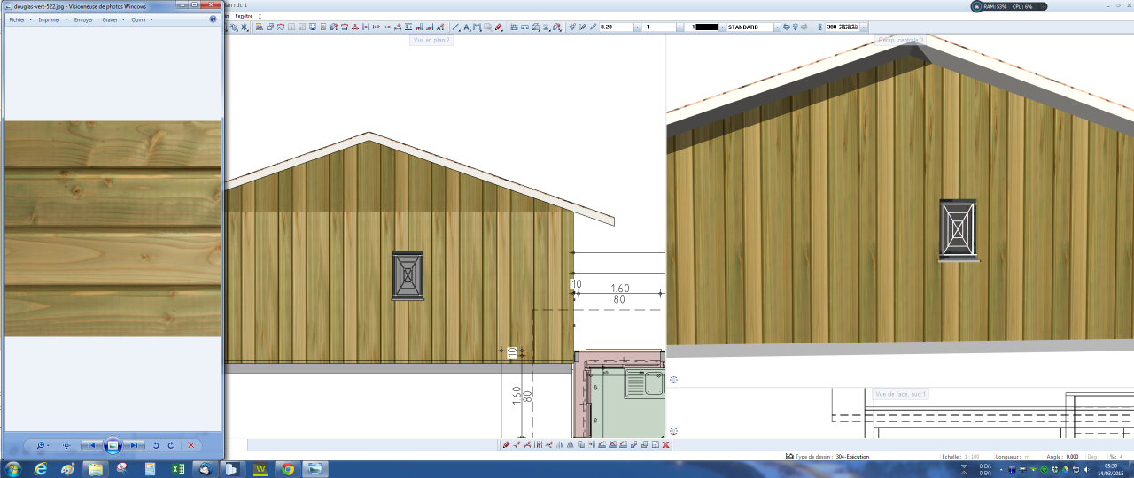

Pareil avec ces bardages
MessagePosté le: Sam 14 Mar 2015 - 12:42    Sujet du message: Aspect bardage bois façades Répondre en citant
C'est clair sur ces dernières "textures" : ce sont des images éventuellement redressées mais pas des textures car elle ne "bouclent" pas, elle ne se raccordent pas... Sad
