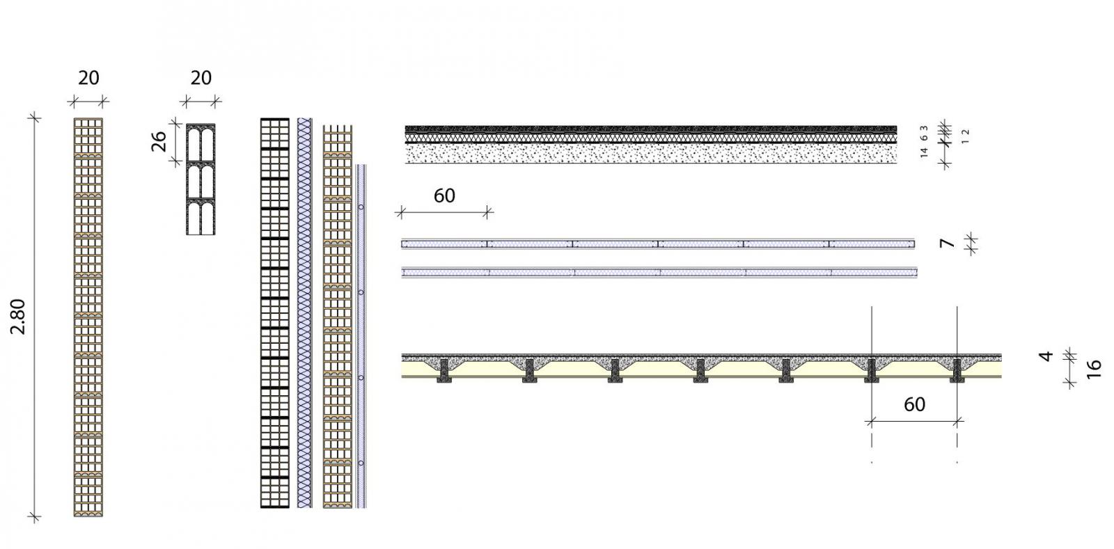

en fait, je réalise des motifs dans ce genre pour mes fichiers d'exec.

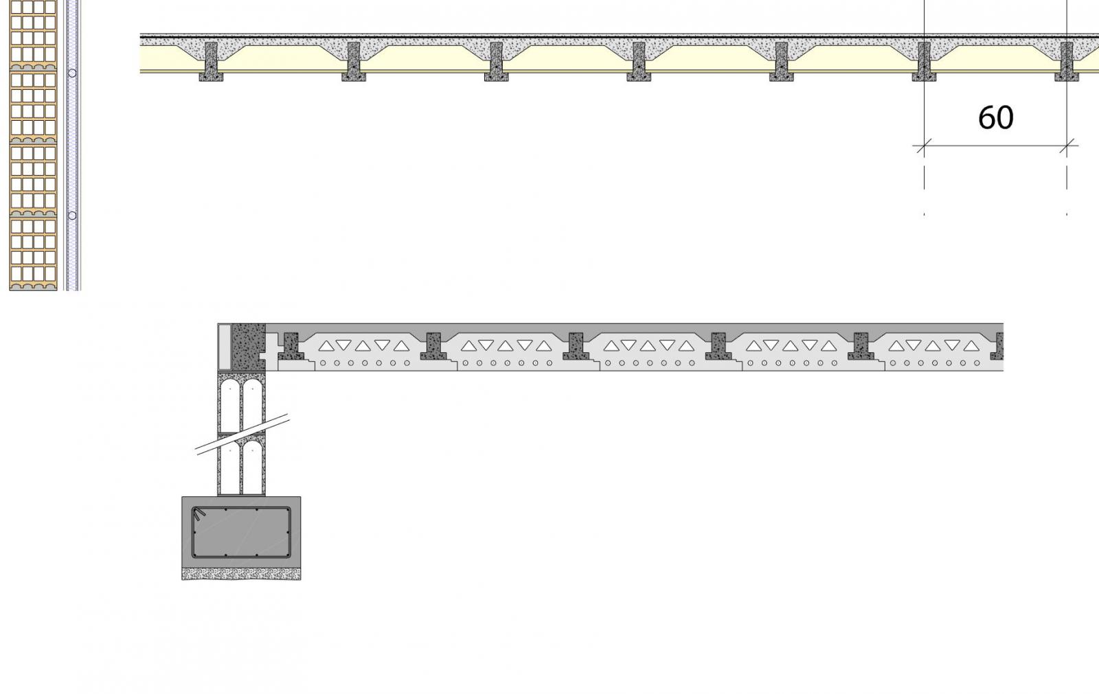

bon ben voilà....

http://www.lb7.fr/wp-content/docs-downloads/maison-individuelle-brochure-co…
ta de chouette hourdis ..

super merci Olivier Okay
merci pour le compliment sur mon travail.

we ils sont sympa tes motif Okay ,
attention par contre aux motif rail placo, lorsque tu aura une cloisons entre garage et habitation ep 13cm, l’écartement et la taille des rails ne serrons plus bon ..mais c'est juste un petit détail Wink
(même chose avec les doublage si tu change l'ép)
