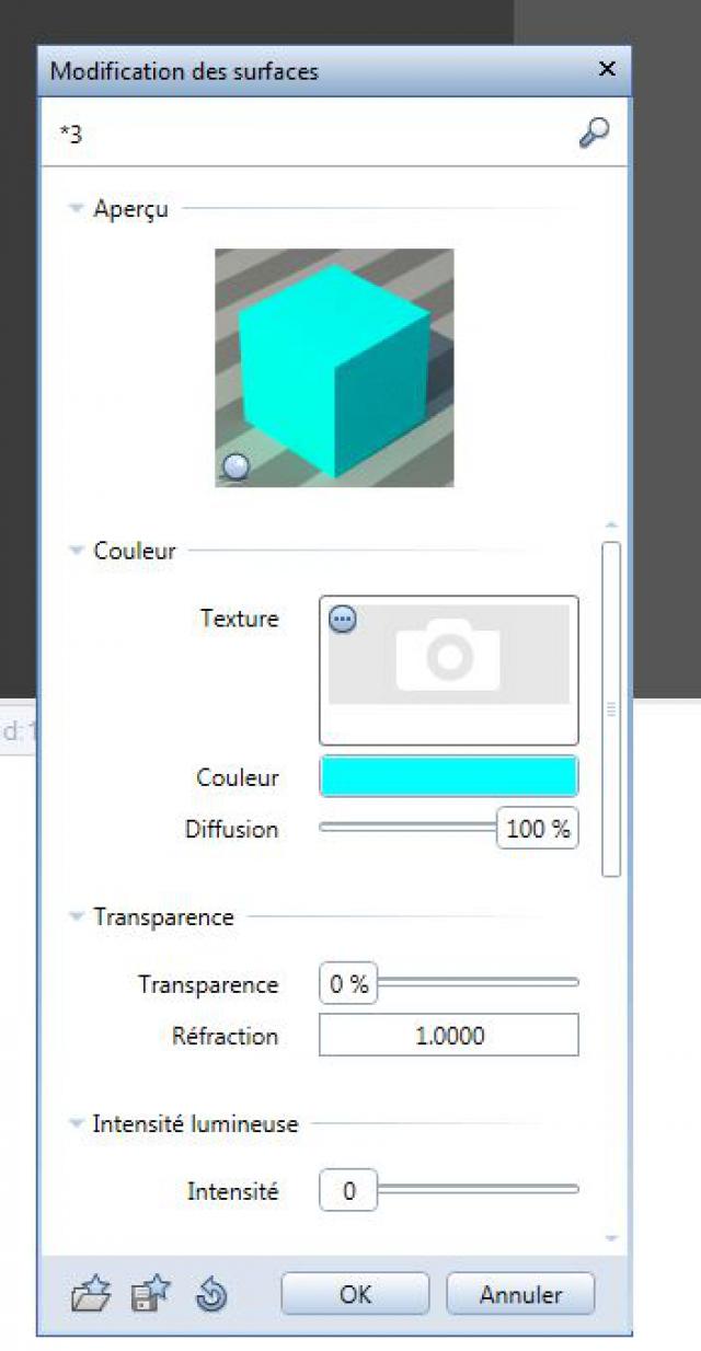

J'ai un autre soucis complémentaire au précédent.
Si je veux attribuer une surface à une couleur, il y a plusieurs possibilités:
dans le module visual il y a l'outil définir les surfaces, que l'on peut aussi atteindre en positionnant le réticule de la souris sur l'objet qui possède la couleur à laquelle on veut attribuer une surface. Lorsque l'on clique sur cet outil la fenêtre suivante s'ouvre:

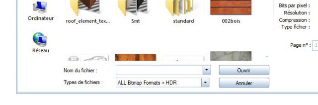

Si l'on clique sur texture la fenêtre suivante s'ouvre:
et voilà allplan me demande un fichier All Bitmap + HDR alors que je crois les fichiers des textures sont des fichiers .surf
Me voilà coincé.
Messages: 5 107
MessagePosté le: Ven 20 Mar 2015 - 16:33    Sujet du message: Course du soleil PERSPECTIVE Répondre en citant
Bonjour José,
Là, tu as cliqué sur "Texture". C'est bien une texture, donc un fichier image qu'Allplan attend.
Pour aller chercher un fichier ".surf", c'est à dire un aspect de surface préréglé, clique sur le dossier avec l'étoile en bas à gauche...
Un bonjour du haut-garonnais Wink
Messages: 417
MessagePosté le: Ven 20 Mar 2015 - 17:16    Sujet du message: Course du soleil PERSPECTIVE Répondre en citant
Hello allplaneur voisin
merci ça marche tous les vitrages en couleur allplan 3 sont passé en verre.surf . Je n'avais pas compris la nuance entre surface et texture. Et dire que j'avais la réponse à quelques kilomètres.
