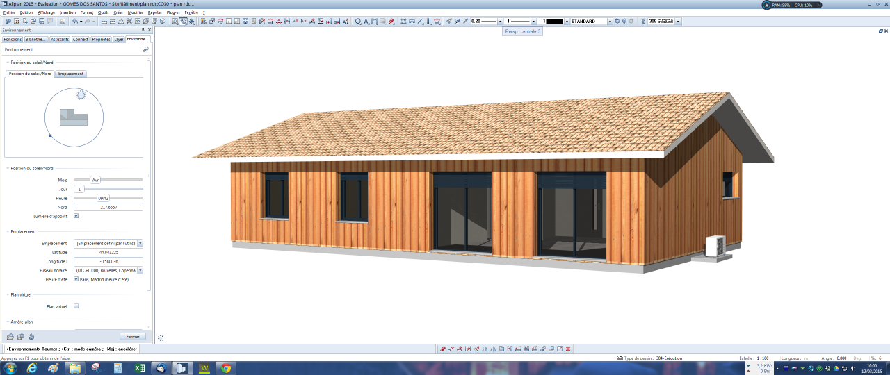

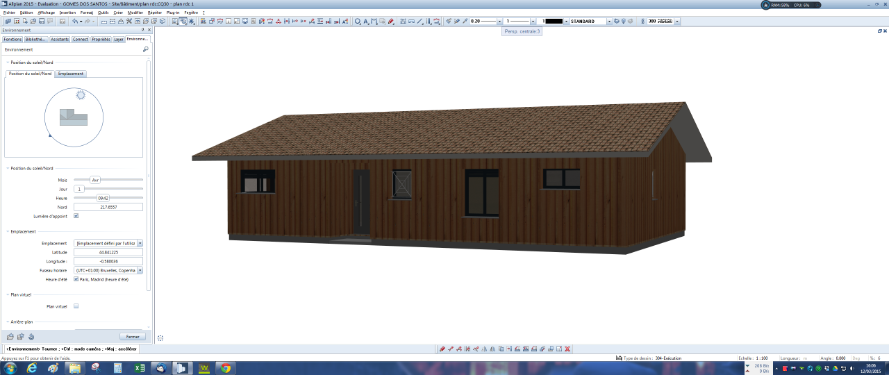

Bonjour, est il possible de faire en sorte que le soleil suive la rotation de la maison dans la perspective ?
En effet c'est pénible d'avoir à retourner dans l'environnement et décaler le nord à chaque fois que je veux voir la partie opposée de la maison !!
Voir les images
Merci de votre réponse

MessagePosté le: Jeu 12 Mar 2015 - 17:21    Sujet du message: Course du soleil PERSPECTIVE Répondre en citant
Pourquoi tu bouge le nord ?
Juste pour visualiser ta partie du projet qui est orienté nord dans la fenêtre animation ? ou bien aussi pour lancer des calcul ?
Car théoriquement le nord se règle qu une seul fois.

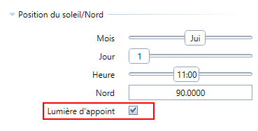

MessagePosté le: Jeu 12 Mar 2015 - 19:50    Sujet du message: Course du soleil PERSPECTIVE Répondre en citant
Peut-être que simplement en décochant l'option qui existe déjà de calcul des ombres, tu aurais une luminosité plus forte de tous les côtés...
De plus, as-tu bien coché la case "Lumière d'appoint" dans "Environnement" ? (Oui en fait... On le voit sur tes images. Embarassed )
Et tu peux également, augmenter la luminosité de ta fenêtre d'animation quand tu regardes la face Nord en incrémentant l'exposition.
As-tu bien la dernière version d'Allplan 2015 (2015-1-4) car la luminosité de la fenêtre d'animation a évolué petit-à-petit ?...
Mais comme dis plus haut, en conception de bâtiment, l'intérêt d'avoir une position correcte du Nord est plutôt recommandée... Wink

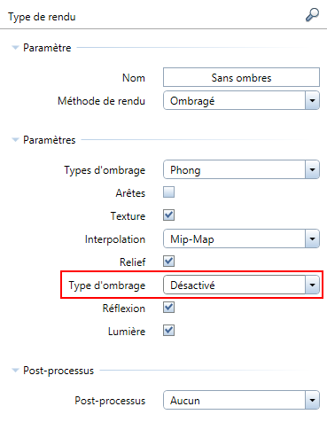

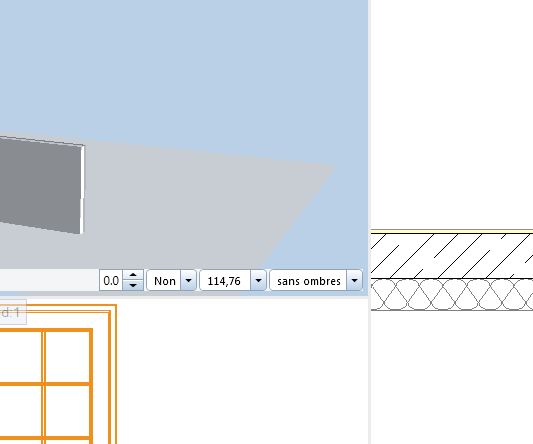

MessagePosté le: Ven 20 Mar 2015 - 13:54    Sujet du message: Course du soleil PERSPECTIVE Répondre en citant
j'arrive après la bataille mais... Wink
Dans le menu déroulant en bas à droite de la fenêtre il y a l'option "sans ombres"
Bon voilà si cela peut aider
Un bonjour de l'Ariégeois
Messages: 378
MessagePosté le: Ven 20 Mar 2015 - 14:02    Sujet du message: Course du soleil PERSPECTIVE Répondre en citant
je reviens de l'ombre à la lumière à toute vitesse. Mon précédent message n'est possible que parce que c'est moi qui ai créé cette option avec l'option dans le même menu déroulant "nouveau mode de rendu et réglant comme rappelé plus haut par Bertrand. Je ne m'en rappelais plus Embarassed
Messages: 4 644
MessagePosté le: Ven 20 Mar 2015 - 15:05    Sujet du message: Course du soleil PERSPECTIVE Répondre en citant
merci José , mais ça ne fait que supprimer les ombre cette solution , les façades à l'ombre y reste ainsi que les nuance noir / grise
dommage c’était une bonne solution
