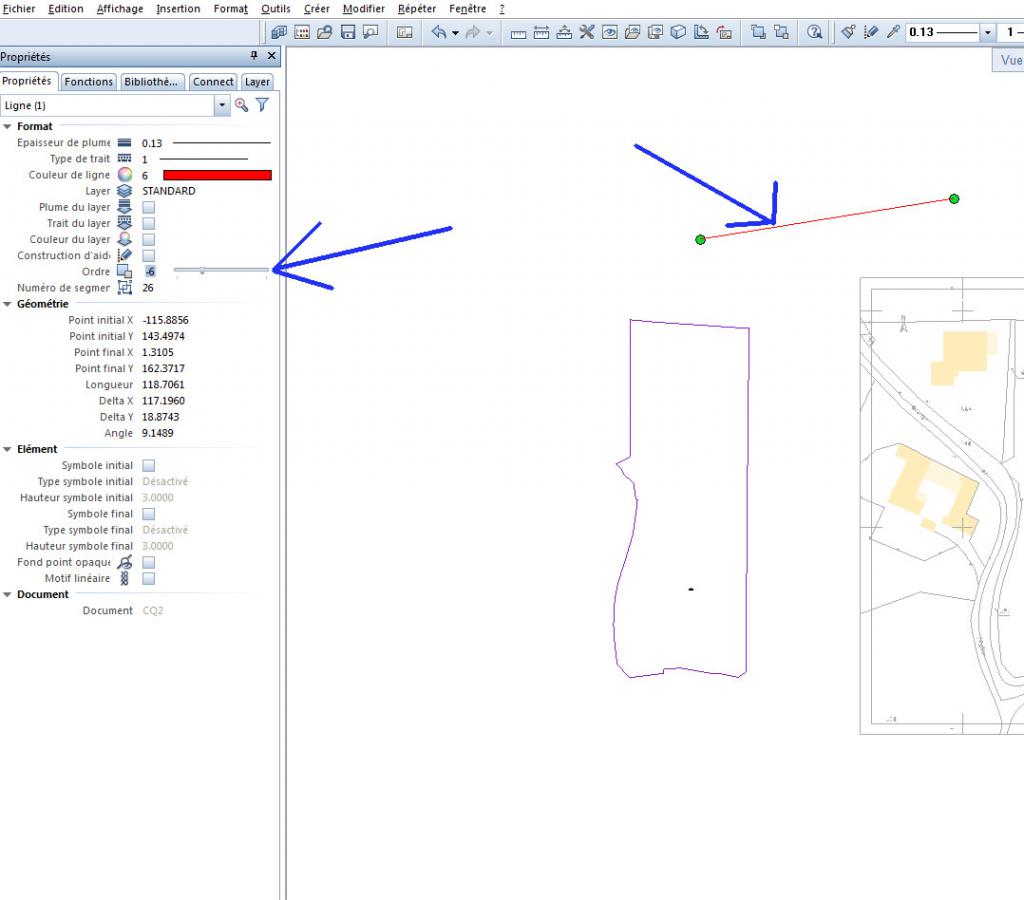

Dans ta barre "propriétés", dans l'onglet format tu cliques sur ton trait avant
MessagePosté le: Jeu 12 Mar 2015 - 10:07    Sujet du message: Traits en premier plan Répondre en citant

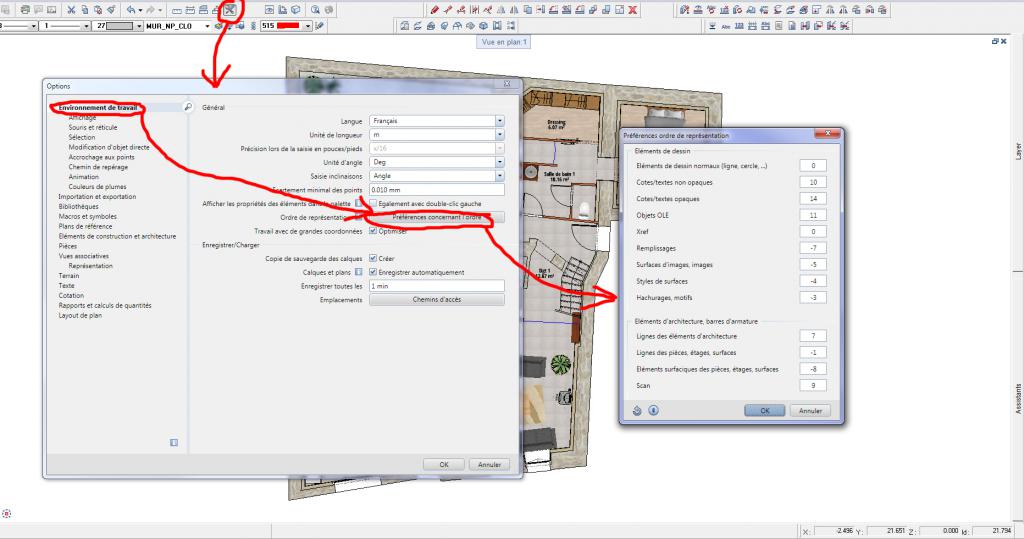

Tu as aussi l'outils que tu aperçois dans ma barre en haut à coté des plumes ( sur la gauche), icones que j'ai rajouté manuellement
Messages: 1 648
MessagePosté le: Jeu 12 Mar 2015 - 10:47    Sujet du message: Traits en premier plan Répondre en citant
c'est là :
MessagePosté le: Jeu 12 Mar 2015 - 10:56    Sujet du message: Traits en premier plan Répondre en citant
