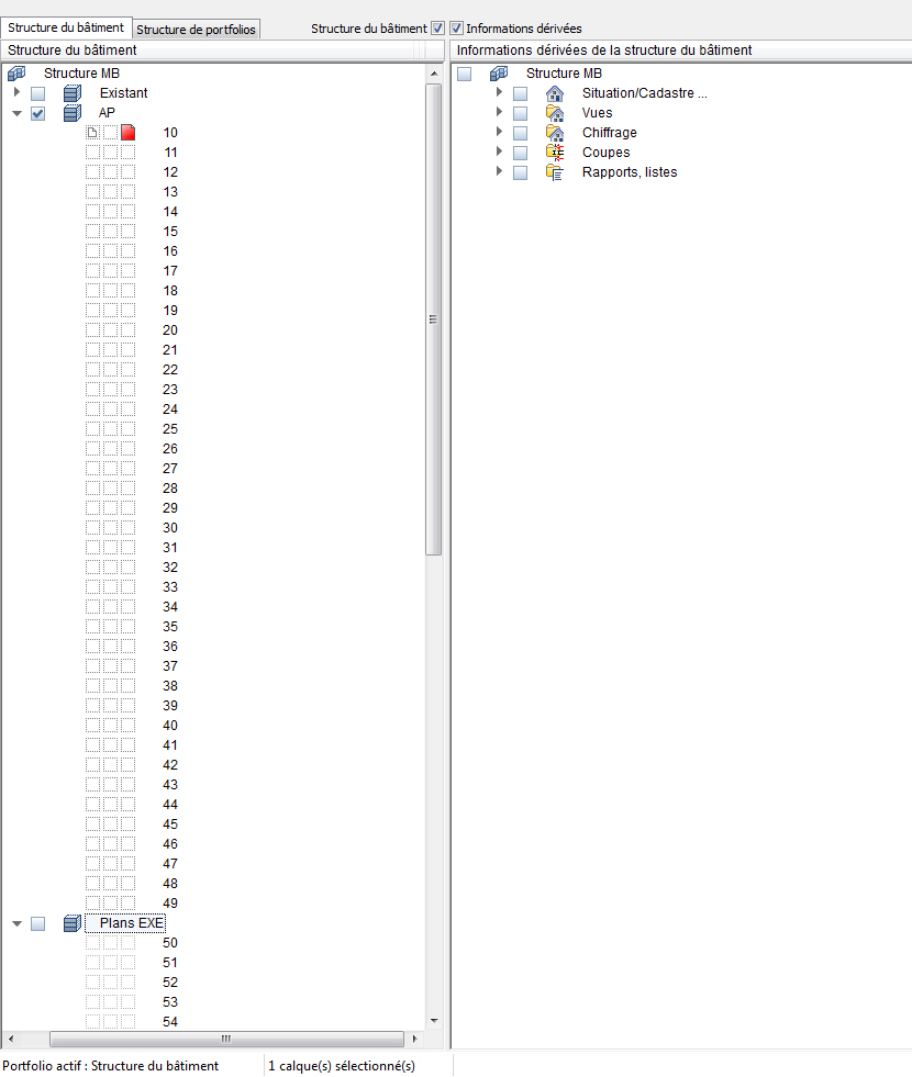

voici notre structure type elle est extrêmement simple et peut être utilisée comme une structure de portfolio mais comme le dit rockstar elle peut faire plus.

le truc bien en fait c'est qu'on peut faire autant de structures qu'on veut en fait ...voyez , c'est ça qu'est bien donc...donc... Mr. Green
