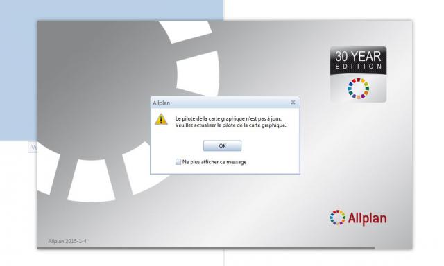

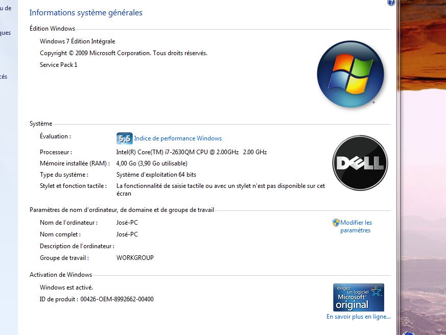

pour répondre à la première question posée je travaille sur un portable dont voici les caractéristiques
avec une carte video Geforce GT 555 M
mais au démarrage de allplan j'ai le message suivant:
Pourtant la carte graphique est à jour (enfin il me semble).

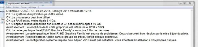

Il doit y avoir un problème: quand je teste le système avec l'outil test de nemetschek voilà le résultat:

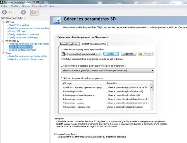

et pourtant voici mon réglage NIVDIA:
J'y comprend rien

comme tu le vois ma machine a deux cartes graphiques. L'une d'origine intel HD graphity family qui n'était pas suffisante pour Allplan, j'avais donc posé la question à Nem et j'ai acheté la carte NIVDIA GEFORCE 555M qui semble t il est compatible opengl 3.3 et qui était approuvé par Nem.
La résolution de mon écran est 1600 x 900 inférieure à 1280 x 1024 ce qui n'est pas possible d'être changé, mais ça ne m'a jamais gêné.
D'après le test on dirait que Allplan ne voit que la carte intel. Pourtant j'ai sélectionné NIVDIA pour allplan.
