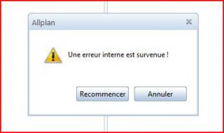

Suite à une coupure de courant cet après-midi, plus moyens de sélectionner mes calques dans la structure du bâtiment.
Mon pc m'affiche se message
Si je sélectionne recommencer, le message se ré affiche

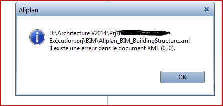

Si annulé, j'obtiens le message suivant
impossible de sortir de là

MessagePosté le: Mar 3 Mar 2015 - 21:50    Sujet du message: Plantage Allplan Répondre en citant
et si tu va dans le dossier: ..\...\BIM\Backup et que tu prend un fichier du genre:
Allplan_BIM_BuildingStructure.xml.10.12.2014--00-35-47.bak
Que tu le deplace dans \BIM et renomme le en :
ça donne quoi ?
(l'original avant d’écraser renomme le en *.txt pour ne pas le perdre au cas ou )
MessagePosté le: Mar 3 Mar 2015 - 22:50    Sujet du message: Plantage Allplan Répondre en citant
Oui, cette solution devrait fonctionner...
Sinon, récupérer le fichier "Allplan_BIM_BuildingStructure.xml" d'une précédente sauvegarde...

Merci du conseil, mais pas de changement.
La structure du bâtiment n'existe plus.
J'ai voulu recréer une structure mais sa ne marche pas non plus. Toujours se message
Je vais recharger la dernière version du fichier dessin avec la structure et remplacer les calques par les derniers
Je vous tiens au courant.

Avant d'aller plus loin, le mieux est de recharger la sauvegarde de la veille et ensuite de réintégrer un à un les calques et mises en page qui ont été modifiés depuis.
Goldorak a écrit:
La galère quoi ! encore une demi journée de foutue, mais bon avec allplan c'est normal
Ce qu'il faut incriminer en premier, c'est la coupure de courant. Tu n'as pas eu de chance car cela a dû arriver lors d'enregistrement de fichiers. Ensuite, en réouvrant le projet, Allplan a comblé les manques en recréant les fichiers manquants mais avec les valeurs par défaut d'où ces modifications. Mais même si dans ce cas précis, avec d'autres logiciels tu n'aurais peut-être pas ces problèmes, tu n'aurais peut-être carrément plus rien et devrais revenir sur ce que tu avais sauvegardé... Wink
