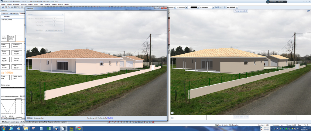

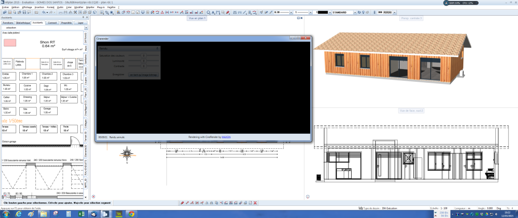

Je viens de trouver le pb de mon rendu annulé, sur tous mes projet avec les smartparts de DX mes rendu sont annulés !!!
Je vous joins la photo sans les smartparts de DX rendu ok et avec les smartparts de DX que ce soit les VR les fenêtres ou les portes séparés le rendu est annulé .
Question à DX à tu le même pb ?
Merci de votre réponse.

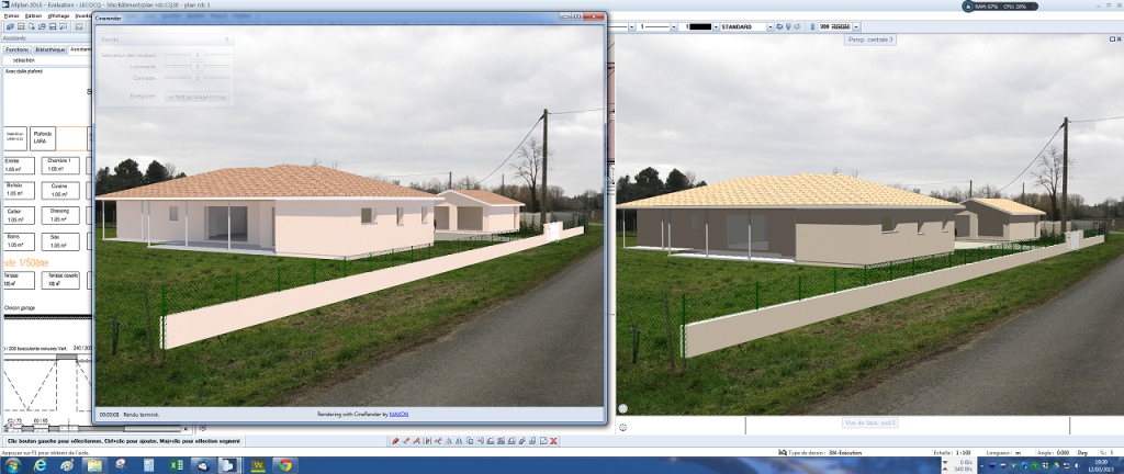

Idem avec ce projet
Avec les smartparts de DX :

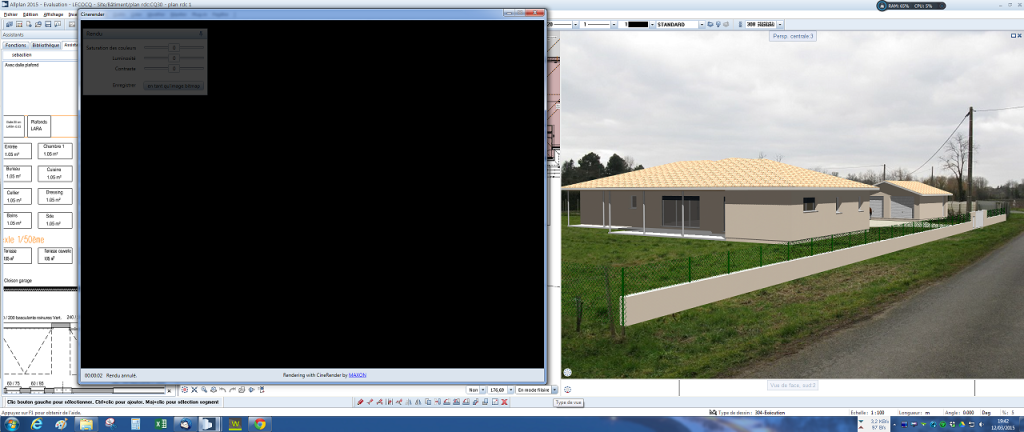

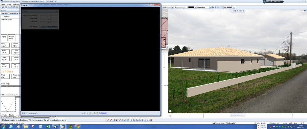

Je viens de localiser le pb le rendu est ok avec les smartparts de DX sans couleur pour les VR et ouvertures donc blanc
le rendu est annulé avec les smartparts de DX avec couleur au format jpg tif ou png pour les VR.
Pourrais-tu expliquer comment tu paramètres tes aspects pour le rendu ?
J'ai un peu de mal à comprendre car "sans couleur ... donc blanc" ne correspond pas à ce que je connais d'Allplan.
Si les SmartParts sont "sans couleur", ils sont alors de la couleur de dessin de l'objet, couleur que tu peux choisir par toi-même.
Admettons que tu aies laissé la couleur des ouvertures battantes des assistants wizYsmart, tu devrais avoir alors les montants orange (couleur 8) et le vitrage en cyan (couleur 3).
De plus, pour qu'ils soient anthracites comme sur tes images de départ, tu dois, soit changer la couleur des ouvertures pour une couleur entre 16 et 19 par exemple, soit définir dans "Définir les surfaces" que la couleur 8 (si tu l'as laissée par défaut) est affectée à une couleur que tu paramètres... Il n'est pas nécessaire d'utiliser une texture pour cela...
Je ne peux pas savoir quelles couleurs tu utilises car d'après tes images, il semble que tu aies activé l'option "Tous éléments avec couleur 1".
J'ai testé toutes sortes de cas et je n'ai aucune annulation du calcul de rendu.
Donc, peut-être avant de poursuivre dans tes affirmations de rendu annulé avec les SmartParts de wizYsmart avec application d'une texture, peut-être devrais-tu vérifier qu'avec les mêmes textures sur d'autres SmartParts (par exemple les ouvertures standards fournies avec Allplan), le problème n'apparait pas.
Je reste persuadé que cela provient plutôt des fichiers de texture utilisés, de la manière de mettre en place ces paramètres ou éventuellement même des paramètres et pilotes de la carte graphique.
As-tu contacté le support de Nemetschek France ?...
Mais, si cela n'arrive qu'avec les SmartParts que j'ai créé, je chercherai la cause mais vraiment, je ne vois pas ce qui pourrait bloquer suite à l'ajout d'une texture...

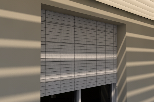

Exemple où le volet roulant a une texture (j'ai mis un carrelage) :

MessagePosté le: Ven 13 Mar 2015 - 07:56    Sujet du message: Rendu annulé Répondre en citant

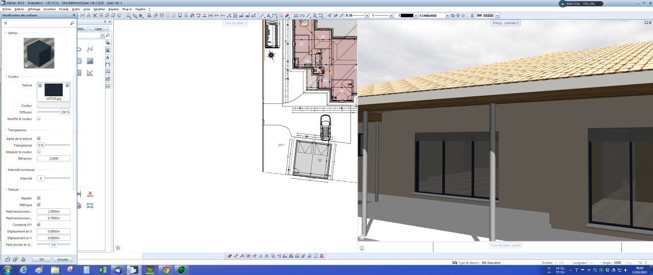

En fait c'est dès que je met une texture au format jpg,tif ou png sur une menuiserie que le rendu ne fonctionne plus !!! (par le biais de clic droit modification des surfaces et j'attribut ici la texture ral7016 sur la couleur 8)

pourquoi lorsque la couleur est uniforme tu mets une texture ..commence déjà par faire la couleur du RAL directement dans allplan ..Ensuite si dans tes textures tes images bitmap sont très lourdes , ça peut jouer sur le fait qu'elles ne s'affichent pas ..et vérifie aussi que tes bitmap .tiff soient "aplaties " et qu'elles ne soient pas composées de calques...pour l'instant je ne vois que ça ...
et est ce que cela s'applique aussi à autre chose que les smart ou pas bref on va investiguer ! Wink

Peux-tu tester avec des macros et aussi avec des SmartParts de différentes provenances ?

MessagePosté le: Ven 13 Mar 2015 - 11:40    Sujet du message: Rendu annulé Répondre en citant
Apparemment je viens de trouver le pb ce serai le parechoc de la voiture qui avais une texture, j'ai mis une couleur ALLPLAN à la place et c'est bon maintenant, j'ai quand même l'impression que c'est aléatoire car j'ai déjà remis les smartparts de DX sans textures et ça fonctionné alors que la voiture avais toujours la même texture sur le pare choc !!!!!

Pour faire des tests, il faut être "carré".
Tout d'abord, commence avec aucune texture nulle part.
Ensuite, ajoute une à une des textures sur les éléments.
Quand tu détectes un problème, revient à la version précédente pour voir si tout revient dans l'ordre.
Puis recommence en mettant la texture qui a engendré le problème sur un autre objet.
Retire la texture qui a posé problème et met à la place une texture fournie par Allplan (issu de 30Year Matériaux par exemple).
Essaye alors sur d'autres objets pour confirmer si c'est lié à la texture ou si c'est lié à l'objet...
Ça évite de croire avoir trouvé alors qu'en fait la cause est ailleurs.
De plus, cela permettra de pouvoir reproduire le même problème sur une autre machine pour confirmer (ou non) si le problème est bien celui détecté.
Et cela évite de tourner en rond en pensant que c'est aléatoire...
