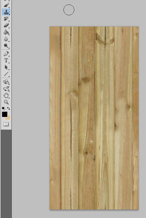

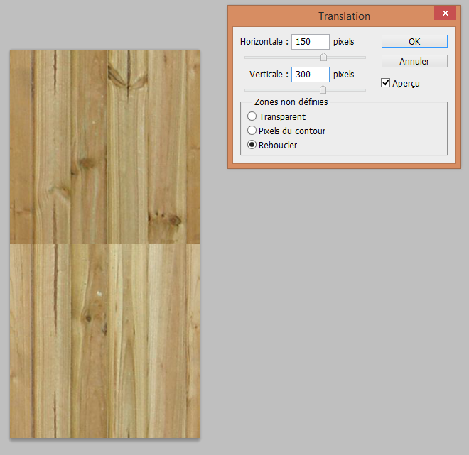

persso pour tourner les texture , j'utilise le filtre "translation" (filtre/divers) , ça permet de tourner la texture pour voir ou cela ne ce raccorde pas :
il faut faire une translation H et V de la moitié de la valeur de la photo ex une photo 640/480 -> translation 320/240
puis avec l'outil "Tampon" je reconstruit rapidement la texture
je remet à zéro les régales de translation , j'ai une texture tourné très vite faite ,
cette technique montre aussi les texture qui ne serrons pas "tournable" car il y a trop de différence d'un coté ou de l'autre .

Top Olivier cette solution Okay
Messages: 1 582
MessagePosté le: Lun 9 Mar 2015 - 11:36    Sujet du message: Petite Maison Répondre en citant
pas mieux, je fais pareil.
