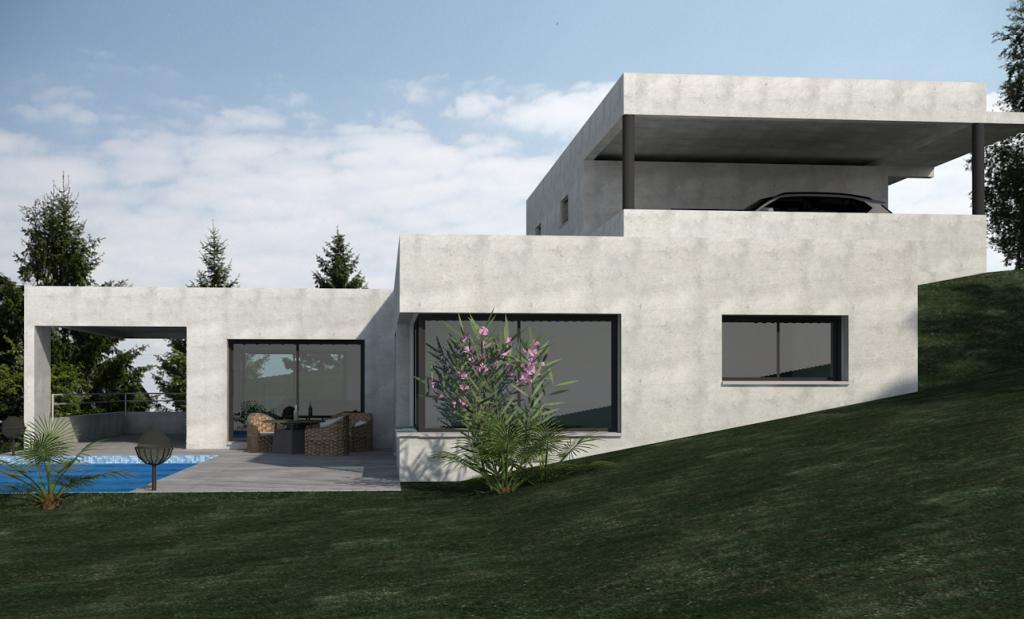

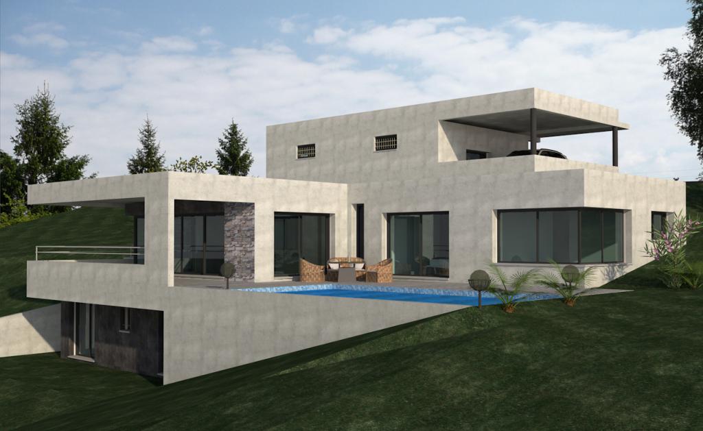

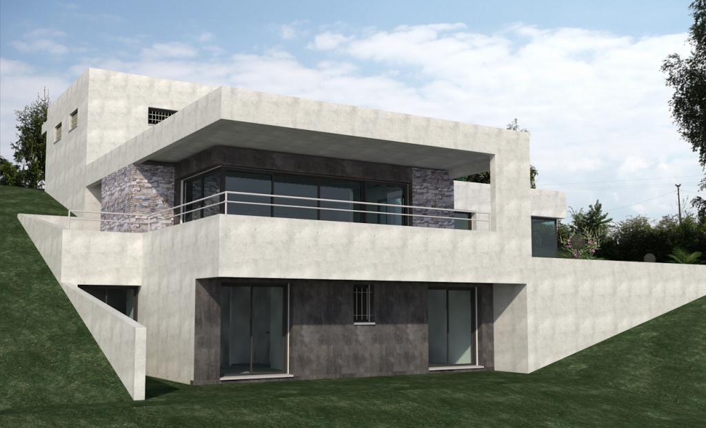

"Petite Maison", je m'attendais à un cube "Maison Perlinpinpin" Shocked
beau travail en tout cas Okay
une ou 2 remarques tout de même ,
la texture "béton" c'est vraiment ce que veux le maitre d'ouvrage ? , car cette texture est un peu répétitive et manque de "classe" essaye si tu peu avec une texture type bancher avec les "trous" visible peu être ?
http://www.cgtextures.com/texview.php?id=69194&PHPSESSID=rj9uk255f7bote…

merci olivier1 pour cette remarque!!
Oui c'était un peu le principe... une construction en béton brut !!!!
merci pour le lien !!!
Heu... c'était quoi la 2eme remarque Wink

pas de 2eme remarque , après c'est des détails qui ne sont visible que par les pro, l'espace des poteaux du garde corps est un peu grand, mais c'est peu être une volonté commercial.

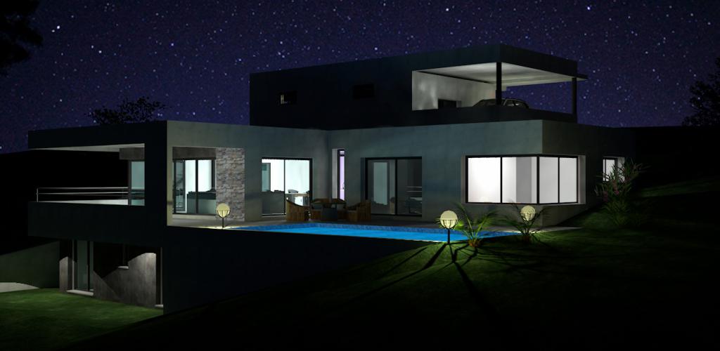

MessagePosté le: Mer 25 Fév 2015 - 14:36    Sujet du message: Petite Maison Répondre en citant
Oui effectivement olivier1... d'ailleurs tu peux remarquer qu'il n'y a même pas de poteaux intermédiaires !!!!!!
J'ai un peu de mal avec les lumières pour un rendu de nuit !!! Est-il possible de dupliquer une lumière car à chaque fois il faut refaire la manip. même quand on veut des éclairages identiques (par exemple des spots au plafond !) ?

Très belle maison quasi impossible à réaliser dans le Médoc ( Le PLU impose des toitures )
Comment à tu fais ? entièrement avec Allplan je présume bravo pour la vue de nuit
Dommage que le modeleur de terrain impose ces lignes droites
Beau travail je suis fan de ces architectures Okay

Merci LEMARIE !!! Du entièrement ALLPLAN !!!
Et oui pas simple de faire un terrain réaliste sur le logiciel !!! Et puis manque de temps aussi Wink

jolie maison , qui mériterait plus de détails "vrais" ..C'est ce qui va différencier une image "normale" (dont se satisfont malheureusement 95% de la population") et une image "réussie" (terme très subjectif j'en conviens) ..Textures à adapter, luminosité à gérer peut être différemment - avec de la post prod par ex. (quoiqu'avec allplan ç'est pas fun) et terrain à refaire ...mais là encore pas simple avec allplan ...mais on peut y arriver en suivant les bons tutos ...et en y mettant de l'huile de coude. En tous cas avec peu de temps c'est plutôt pas mal pour un début... Okay

Tout à fait d'accord avec ces remarques!!!!
C'est sûr qu'allplan est limité dans certaines situations et plus encore quand on manque de temps !!!!

C'est surtout parce que l'on manque de temps qu'on est limité, voire qu'on se limite... Wink
