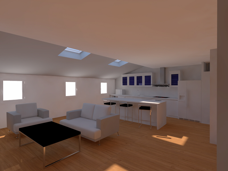

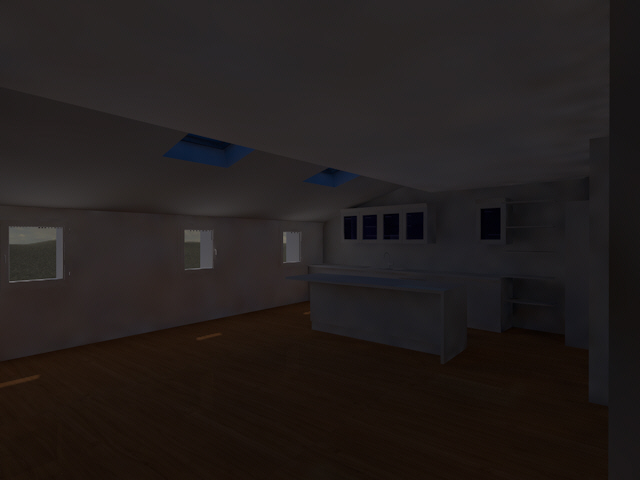

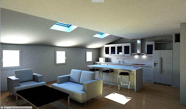

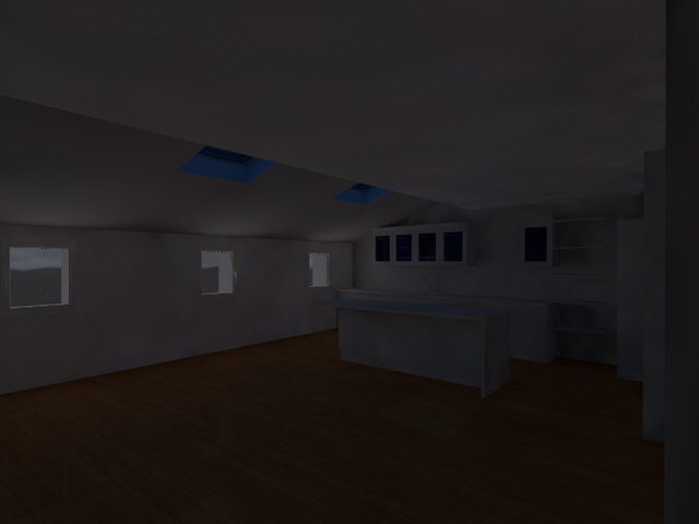

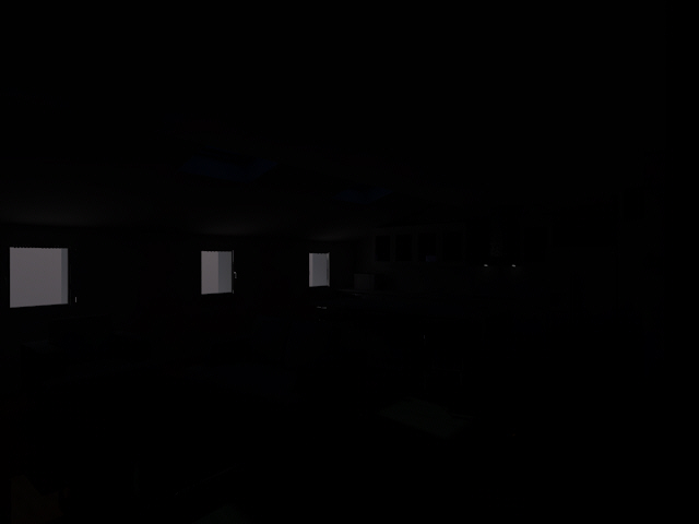

Pour un rendu en intérieur, autant avec RTRender c'est plutôt pas mal malgré le grain (mais ça doit pouvoir se régler), qu'avec Cinerender, je n'arrive à rien: l'image est toute noire Sad
RTRender :
Cinerender
Alors bien sûr, il doit s'agir d'une histoire d'éclairage. L’environnement est un ciel physique, et je n'ai pas mis de lumière additionnelle.

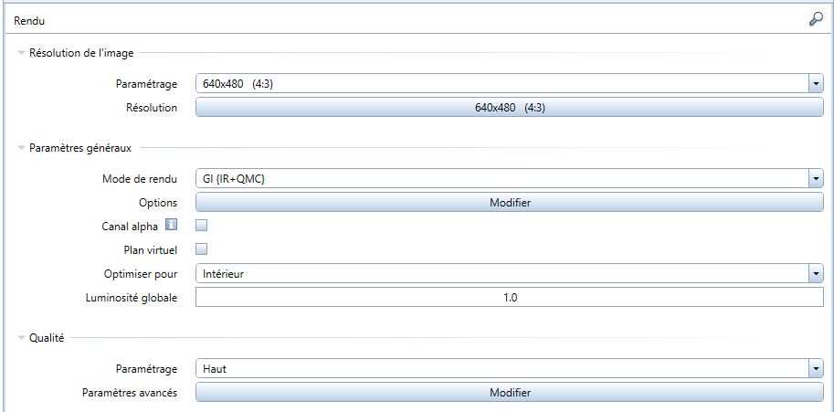

Mes réglages :

et si tu pousse la "luminosité globale" à 2.0 ça donne quoi ?

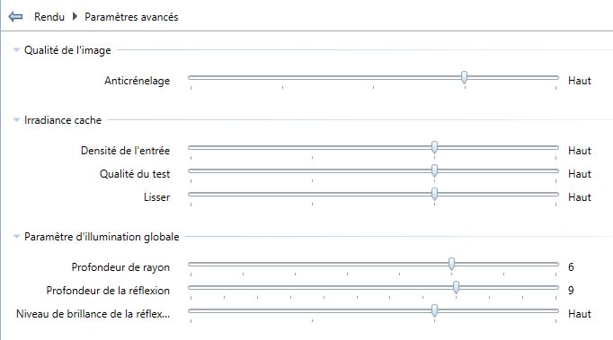

je fais depuis peu des rendu pas trop mal en intérieur direct allplan avec cet environnement :
le HDRI Paysage 360 de maziarty (je crois) sinon le hrdi DH042.hdr livrée avec l'édition 30 ans.
date : 10 sept vers 15/16h, lumière d'appoint cochée
côté rendu :
options : tout coché
optimisé pout intérieur
lominosité globale : 2.0
paramétrage moyen
paramètres avancées : tout sur moyen prof rayon : 4, prof réflexion : 6
MessagePosté le: Mer 25 Fév 2015 - 12:23    Sujet du message: Problème de rendu intérieur avec Cinerender Répondre en citant
@Olivier -> pas terrible avec la luminosité globale à 2.0
@Dead -> avec exactement tes réglages :
MessagePosté le: Mer 25 Fév 2015 - 12:34    Sujet du message: Problème de rendu intérieur avec Cinerender Répondre en citant

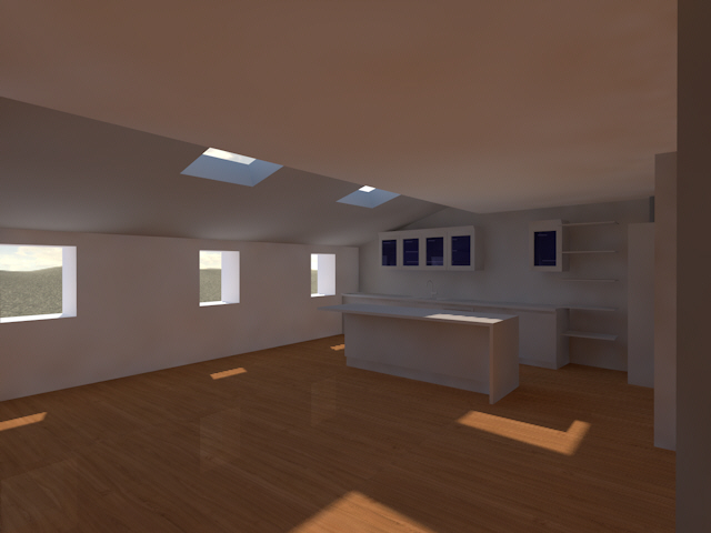

met une texture de vitrage transparent sur tes Velux ça apportera plus de lumière dans la pièces, et oriente le soleil pour qu'il donne au travers ces Velux
MessagePosté le: Mer 25 Fév 2015 - 12:39    Sujet du message: Problème de rendu intérieur avec Cinerender Répondre en citant
ba le vitrage est transparent, on le voit bien sur le rendu RTRender (ça crame tout d'ailleurs Rolling Eyes ).
Mais je vais regarder, ça peut être une piste...
Edit : sans fenêtre
C'est donc le vitrage qui met le dawa Mad
Cependant, ce n'est pas encore aussi bien rendu qu'avec le mode RTRender, mais on avance

Et avec vitrage en transparence à 100%, sans couleur, ni texture, ni aspect de surface, ça donne quoi ?... Shocked
Une petite lumière additionnelle serait peut-être nécessaire...
MessagePosté le: Mer 25 Fév 2015 - 13:03    Sujet du message: Problème de rendu intérieur avec Cinerender Répondre en citant
j'étais avec celui de bco (transparence à 65%) qui est plus destiné aux rendus extérieurs Smile
MessagePosté le: Mer 25 Fév 2015 - 13:10    Sujet du message: Problème de rendu intérieur avec Cinerender Répondre en citant
Oui, ce réglage n'est pas bon pour de l'image intérieure... Sad
MessagePosté le: Mer 25 Fév 2015 - 13:14    Sujet du message: Problème de rendu intérieur avec Cinerender Répondre en citant

bon et bien voici le rendu avec le nouveau vitrage (transparence 100%) et les réglages de Dead
Par contre j'ai dû pousser la luminosité à 60% ce qui fait que ça crame méchamment les fenêtres...
Je pense que mon problème est résolu, faut que je travaille les textures et peut-être effectivement, ajouter une lumière d'appoint.

C'est quand même bizarre la différence , car entre nous l'image RtRender était sympa.
MessagePosté le: Mer 25 Fév 2015 - 16:08    Sujet du message: Problème de rendu intérieur avec Cinerender Répondre en citant
RTRender n'utilise pas le même moteur de rendu que CineRender, d'où les différences... Wink
