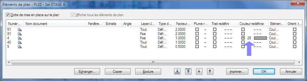

Messages: 538
MessagePosté le: Lun 23 Fév 2015 - 09:53    Sujet du message: [RESOLU] Griser des layers dans la mise en page Répondre en citant
A voir aussi avec cette autre méthode ...
1- Dans la mise en page faire un clique droit dans la zone où se trouve les plans superposés.
2- Aller dans le menu "Lister les documents insérés dans le plan".
3- Choisir le plan que l'on veut changer en couleur en cochant "couleur redéfinie", choisir la couleur que l'on veut, et valider.
