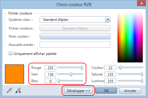

Au cas où tu l'aurais oublié, on peut avoir n'importe quelle couleur RVB pour les remplissages :
Les lignes, peuvent être des remplissages fins.
