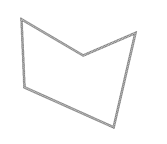

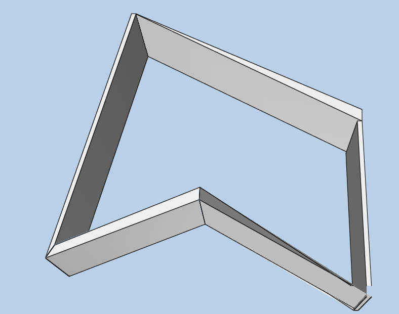

Bonsoir à tous,
C'est la 2ème fois que j'ai ce genre de soucis suite à l'importation d'un fichier .dwg d'un géomètre.
En fait, lorsque que j'importe ce dernier sur un calque et que je dessine sur un autre tout en gardant le premier en sous-cul, lorsque je fais F4, j'obtiens ceci :
Les murs présentent des épaisseurs variables et lorsque je tourne avec la souris l'affichage tremble et pourtant en vue en plan j'ai bien des murs d'épaisseur identique !
Auriez-vous une idée de ce problème svp ?
Merci d'avance.
Benoit

bien sur tu es à jours des pilotes de ta CG et de ton OS .Tu as fait un reorg de tes projets et un cleanup ...si oui à tout ..et bien je pencherais pour un éloignement du zéro d'allplan puisque tu parles d'un fichier géomètre (coordonnées géo très éloignées) ..repasse tout au zéro grâce à l'offset ..après comme ça je n'ai pas d'idées de suite sans en savoir plus .. Wink
FREDY
Inscrit le: 20 Sep 2013
Messages: 89
Localisation: Réunion
MessagePosté le: Jeu 19 Fév 2015 - 20:24    Sujet du message: Soucis de représentation Répondre en citant
Parfait, ça marche super,
Merci philc
