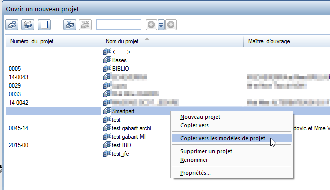

Yes c'est exactement ce type de fonctionnement que l'on m'a chargé d'avoir, sinon Olivier une petite dernière avant de stopper le flot de questions pourrais tu m'indiquer comment enregistrer un modèle de projet ?
Messages: 4 825
MessagePosté le: Lun 2 Mar 2015 - 02:05    Sujet du message: Charte graphique Répondre en citant
pas de problèmes pour les questions , le forum est la pour ça Smile
pour enregistrer ton modèle type , tu va dans ouvrir un nouveau projet , selctionne ton projet et clic droit , puis "Copier vers les modèles de projet"
maintenant lorsque tu fait un nouveau projet tu le trouve dans la liste des projet "type" exactement comme tu la laissé ,
seul chose à penser à faire lorsque tu fait un nouveau projet avec un modèle type c'est d'aller dans "Liste de bâtiment " et d'affecter la bonne bible pour le métré , c'est un peu pénible à faire et ça devrait à mon sens être aussi enregistré.
