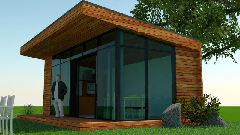

suite à une petite prise de tête sur le projet ici en pers, j'en profite pour partager.
le problème: créer une ouverture (ici à galandage) dans une façade
j'ai bien suivi le tuto suivant (déjà partager sur le forum, merci à je ne sais plus )
https://www.dropbox.com/s/ea2kvdbzai5ls25/Allplan 2013 Etapes vers le succe…
j'ai bien réuni 2 parties de façade et là ce qui est présenté en insertion d'ouverture n'est pas très classe!! et pas moyen de modifié au moins l'aspect.
je m'en suis vue contraint à sélectionner le panneau de l'ouverture et à lui appliquer une texture blanche 00 avec transparence 100% et tous les autres paramètres à 0%
ensuite, j'ai créé un mur à la dimension de l'ouverture et y ai placé un smart de BCO à la dimension du mur...
c'est pas très académique mais ça a le mérite de répondre assez vite au besoin de la pers.
s'il y a une façon plus "normale" de traiter, je prends (vu le coté faiblement intuitif du module façade, je suis certainement passé à coté de certaines choses)
au passage, merci aux forumeurs qui partage leur travail, il reconnaitrons leurs œuvres sur la pers je pense
