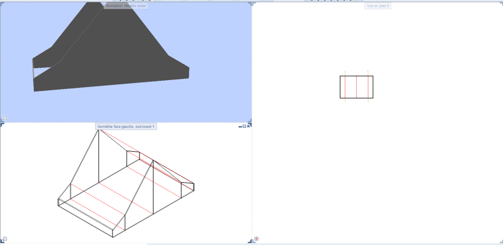

Messages: 376
MessagePosté le: Ven 13 Fév 2015 - 12:51    Sujet du message: Toiture avec ligne de coyau Répondre en citant
Tu peux aussi créer un plan de référence avec un volume 3D
Tu esquisses une coupe en 2D du gabarit de la toiture, tu transformes en 3d le contour de la coupe, tu transformes le volume 3D en plan de référence et tu n'as plus qu'à poser ton toit
Cette solution à l'avantage d'avoir tes lignes de coyau au bon endroit
