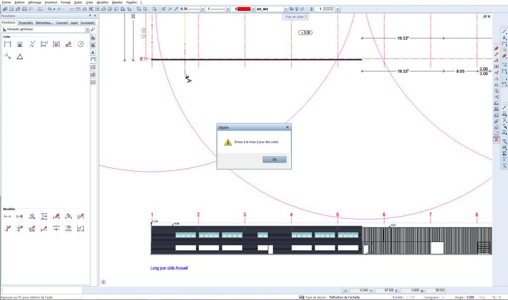

J'ai monté un plan 3D et ai utilisé les vues associatives. Quand je supprime la partie extension, j'ai le message d'erreur "Erreur à la mise à jour des cotes" et il me remet le mur;
J'ai pu supprimer les deux murs pignons mais pas le long pan
Avez-vous une idée, s'il vous plait ?

Bon j'ai ouvert tous mes calques, et ai déplacé les murs loin du projet, j'ai pu les supprimer un à un.
Pas évident ces vues associatives quand on ne connait pas trop!

Ça me l'a refait, et à priori c'est parce que j'avais un calque associé qui était pas actif
MessagePosté le: Mer 4 Fév 2015 - 14:53    Sujet du message: Supprimer un mur - Erreur à la mise à jour des cotes Répondre en citant
Grrrrr, bon toujours sur le même projet maintenant je ne peux pas supprimer ou déplacer une porte sectionnelle
J'ai mis tous les calques actifs, tous les layers, je ne peux même pas supprimer mon mur

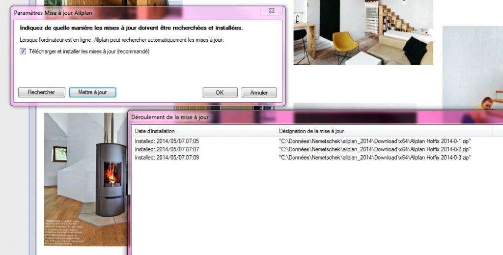

sawouah a écrit:
Nem envoie des mails pour prévenir des nouvelles mises à jour? si oui, le secrétariat fait mal son boulot
Non pas d'email mais la fonction "Allplan Update" se charge normalement de télécharger et installer les patchs si tu as bien coché la case "Télécharger et installer les mises à jour (recommandé)" (menu "?" > "Mise à jour Allplan")...

Bertrand, merci pour l'indication, c'est bien coché par contre, ça m'indique ça comme dernière mise à jour
alors que dans " à propos de All plan" je suis bien en version 2015-1-3
ha ça serait une histoire de dd et de réseau...?
