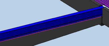

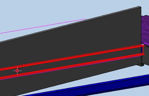

MessagePosté le: Jeu 24 Aoû 2017 - 14:25    Sujet du message: Cloisons SOUS ou SUR escalier Répondre en citant
Hello,
Je ne sais pas si c'était déjà connu ou pas mais...
Ce système ne fonctionne QUE sur ou sous un escalier.
J'ai dû tester ce genre de mur sous une poutre en pente et cela ne fonctionne pas.
impossible de lui faire comprendre que la poutre est l'objet à suivre.
Là en rouge la poutre en pente. Sans succès.
Mais, simplement en traçant une ligne 3d en vue iso du bord inférieur de la poutre, il est très aisé de pointer cette ligne 3d pour indiquer la hauteur du mur :
Ici là, en rose la ligne 3d qui reste sur la maquette mais qui ne s'imprimera pas bien entendu ^^
