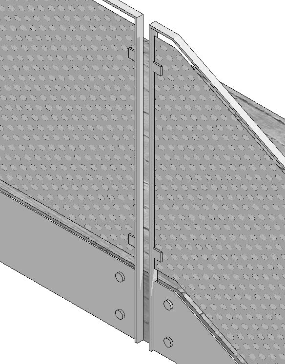

Savez-vous comment l'on fait un garde-corps avec une platine basse ajourée avec le module afférent ?

Je le dessine en coupe, avec les cotes etc...je dessine le poteau en 3D que j'importe dans l'assistant d'édition de garde-corps, les lisses sont assez faciles à faire, mais la partie (panneau bas ajouré), je ne vois pas comment faire. J'ai pensé à le concevoir en 3D et l'importer, mais ça ne marche pas Sad

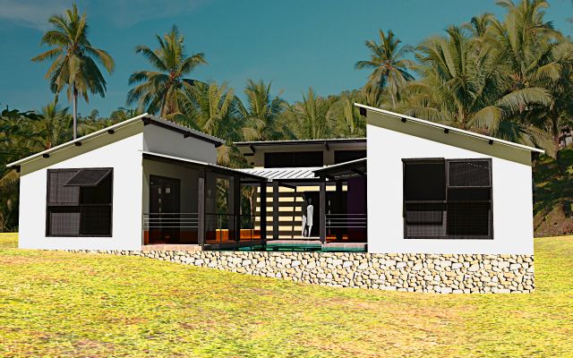

elle est bien sympa cette maison Okay , une remarque si je puis me permettre , c'est la texture de pierre en soubassement qui ce répète de trop, et fait trop papier peint sur la 3eme images .

une texture bien réglée sur la partie basse avec des trous trous. je l'ai fait une fois il y a un peu de temps mais ça marche nickel et c'est beaucoup moins lourd que du 3D

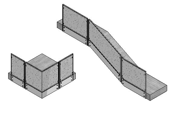

Exact je regardais les garde-corps que j'ai dans mes assistants et effectivement une image *.surf fait l'affaire pour le reste à toi de jouer.
Exemple d'image:
Un zoom :
Pour le paramétrage c'est cette onglet
