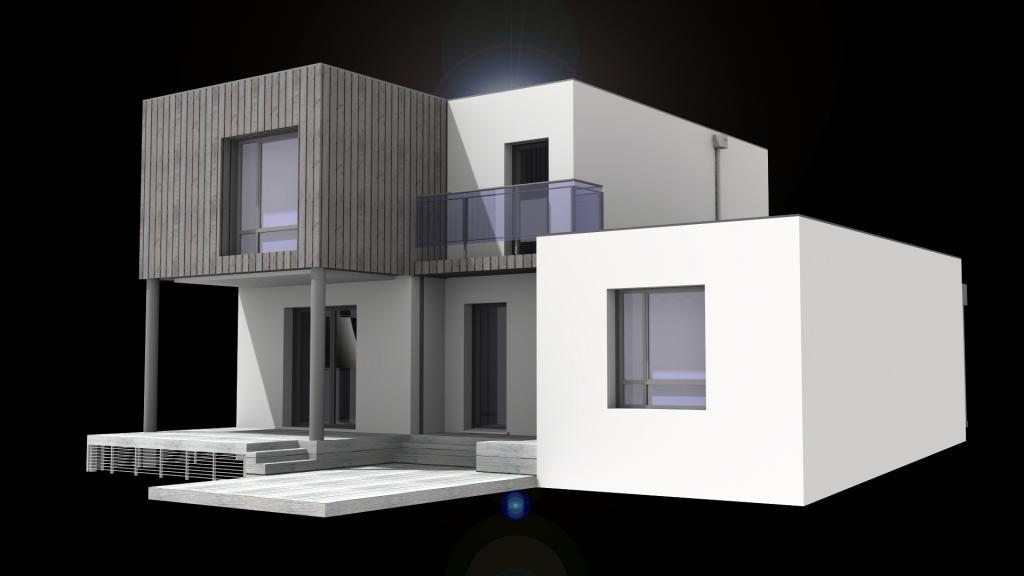

ca donne rien non plus,
on vient de s'apercevoir que sur le poste de ma collègue ça marche nikel, donc peut être un souci de carte graph....

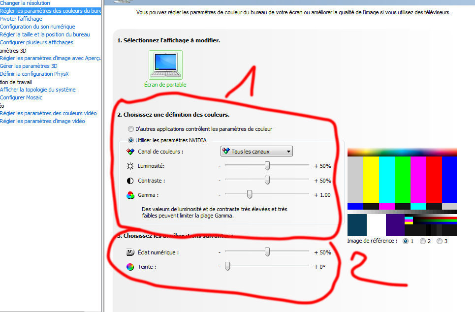

non je ne pense pas, reprenez tous ses réglages un par un
la CG ne oit pas changer les couleur de ton rendu.
Messages: 7 011
MessagePosté le: Mar 13 Jan 2015 - 18:35    Sujet du message: Souci reglage pour le rendu Répondre en citant
regarde les réglages du gamma de la CG , on peut les régler par couleur sur certaines... Wink

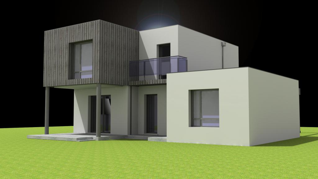

Allplan 2014.
Bonsoir, j'ai effectivement le même soucis. Pourtant je fais attention à tout : réflection et brillance de l'herbe, des murs. Enfin je mets tout à zéro.
Mais non, y a bien un soucis. Mes murs captent le vert de mon "Test pelouse".
Avant de placer le calque comprenant la dalle avec une texture Herbe.
Et après, petit soucis...
J'ai beau essayer quelques manips, je ne voie pas comment m'en sortir.
Ou alors je fais un QG pour Martiens.
Edit : Je viens de m'apercevoir qu'une maj de la Carte graphique pourrait régler le problême, en effet la mienne n'est pas à jour.

C'est tout à fait normal, c'est le principe des couleurs et réflexions des éléments les uns sur les autres.
C'est pareil, sinon encore plus flagrant dans la vraie vie. Mais notre oeil a tendance à plus "écouter" le cerveau qui redéfinit chaque chose plutôt que de réellement observer ce qu'il se passe vraiment.
Par contre, les effets de lentille, ce n'est pas Allplan 2014 et ça n'arrive pas dans la vraie vie, sauf au travers d'objectifs photographiques... Rolling Eyes
Et l'herbe est peut-être un peu "flash", non ? Il semblerait qu'il pleuve souvent en Bretagne, mais quand même... Mr. Green
Bonsoir,
oui l'herbe est de ce soir, c'était le test pour voir avec un fenêtre de rendu ce que cela donnera vite fait.
J'avais remarqué également les effets de lentilles sur le prolongement du bâtiment. Je ne sais pas trop ce que ça fait là, je test doucement.
