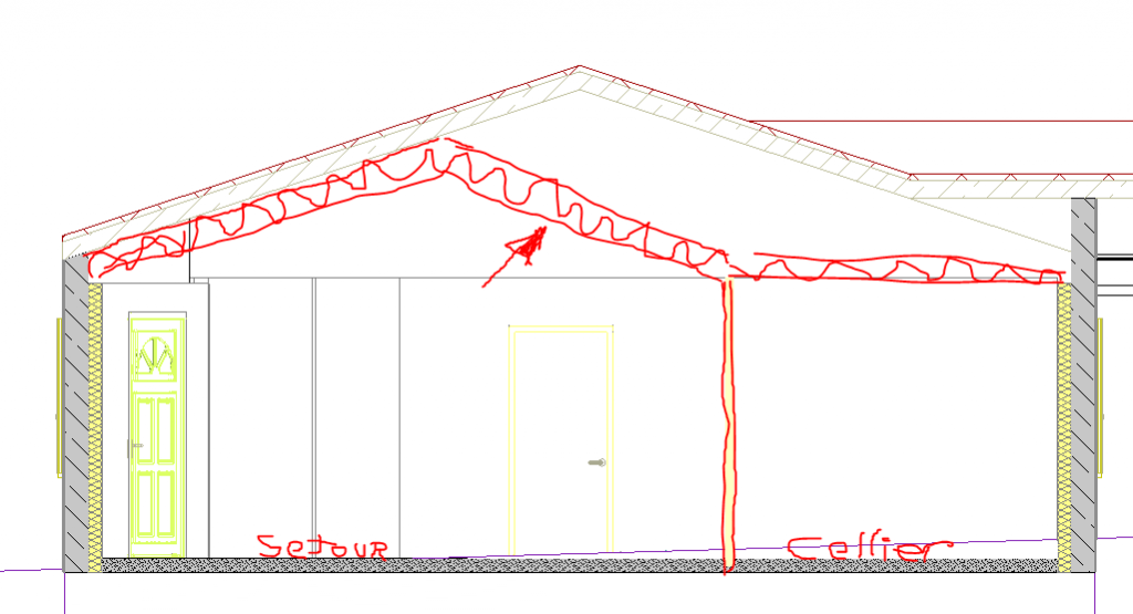

bon je début et comme tous les débuts on test déférentes solutions et différents problèmes que l'on a  tout au long de notre travail quotidien .
et cette fois ci j'essaye de trouver comment faire un plafond rampent , symétrique dans mon séjour mais qui n'est pas sous mon plan de toiture
dans mon ex logiciel je fessais 2 dalles avec un égout et deux pentes , mais la je sèche ... comment donner un pente a une dalle ?
comment faite vous  ou comment pensez vous faire ce plafond ?
http://img77.xooimage.com/views/c/b/1/plafond-33954af.png/
Merci Smile
PS: désolé pour le dessin a main souris levé tout pourri !

Essaies de régler les hauteurs de tes pièces... tu peux attribuer à celle-ci des matériaux dans le second oeuvre: peinture  sur les murs ou au plafond: tu peux donc faire apparaitre ta couche d'isolant et ta finition pour ton plafond... ensuite, si la hauteur de ta pièce ne "colle " pas à ton plan de toiture, tu peux la faire varier comme tu veux...

Bien sûr!!
Dans les propriétés de la dalle -> définition hauteur. Les réglages sont les mêmes que pour un mur ou tout autre objet allplan.
Pour une dalle en pente, il faut définir un plan de toiture et régler la dalle pour qu'elle suive ce plan de toiture.
Pour ce genre de chose j'utilise une couverture plutôt qu'une dalle. (plan de toiture et couverture sur un calque à part, c'est plus pratique)

en fait, il n'est pas possible de donner directement  une inclinaison à une dalle ( et c'est dommage d'ailleurs car ce serait bien pratique pourles cheminement PMR...) la méthode de ricil permet d'incliner la dalle par le biais du plan de toiture mais tu dois le placer sur un calque  à part car ou si non ca va être compliqué à gérer avec ton plan de toiture pour ta toiture.....

Oui ok je comprend mieux Smile
avant j'utilisais un groupe de dalle fictive (plan de toiture ) différente , la il faut que j'utilise un calque a part .
c'est bonnet blanc et blanc bonnet . je devrais pouvoir m'en sortir
par contre j'ai pas bien compris le principe avec les pièce .. , j'ai bien compris qu'en 2eme œuvre on puisse attribuer les ouvrage que l'on veux , mais j'ai pas compris pour la forme du toit incliné ..
merci a tous  Smile
MessagePosté le: Lun 16 Avr 2012 - 14:57    Sujet du message: Plafond ranpent pas sous le toit Répondre en citant
J'utilise un calque à part car je trouve cela plus pratique et ceci m'évite de refaire les réglages de murs ou autres...mais ce n'est pas une obligation car chacun a sa façon de travailler, c'est plutôt une question d'organisation du projet.
Perso, j'organise tout ceci dans la structure de bâtiment en utilisant un paysage de toiture puisque j'utilise au moins 2 calques pour les rampants et je fais évoluer ma structure de bâtiment avec le temps. J'ai créé quelques projets modèles que je copie en passant par le pilote de projet pour créer un nouveau projet, ce qui évite de réaffecter toutes les hauteurs à chaque fois (étages, calques sources pour les coupes et façades, rapports...). Cela dit, la solution la plus efficace sera sans doute celle que tu créeras toi même en fonction de tes projets.
En ce qui concerne les pièces c'est la même chose que pour les dalles, elles suivent le plan de toiture.
