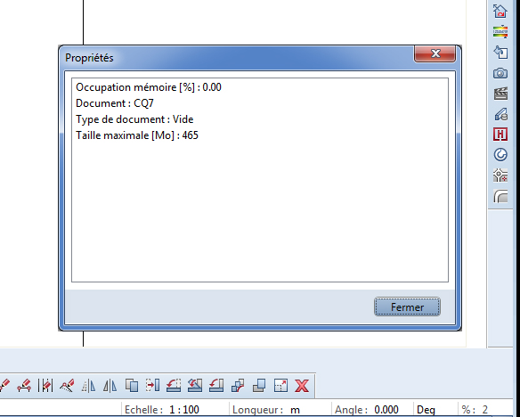

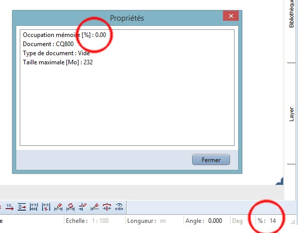

Donc j'ai regardé le taux d'occupation mémoire avec un calque vierge :
Voici ce que ça donne avec docsize réglé à 256
puis réglé sur 512
Intéressant, non ?

oui peut être que la gestion de la RAM n'est pas très au point sur la 2015 en effet ...mais là ça dépasse de loin mes compétences et à mon humble avis c'est plus à remonter aux progs...tu as mis le doigt sur un truc pas cool ....mais qui varie en fonction des machines ...look la mienne !
c'est aussi un calque vide que je viens de créer sur un projet en cours !!! et je suis à 2% ..
tu as combien de RAM toi peut être cela joue t'il !

@ Olivier -> non, tu penses bien...
@ Phil -> 32 Go

Qu'as-tu comme asssistant de chargé et d'affiché ?
La charge de l'assistant en cours vient s'ajouter au taux d'occupation...
Ce serait donc parfaitement logique que tu passes de 14% à 7% quand tu doubles ta taille de calque.

Bien vue bco
Je change d'assistant et hop, ça varie.
Ceci dit, celui était chargé ne comporte rien de terrible, je vais zieuter ça de plus près...

Il peut aussi y avoir des fichiers NDW d'ouvert en arrière-plan. Eux aussi viennent ajouter quelques pour-cents à la valeur de charge... Rolling Eyes
