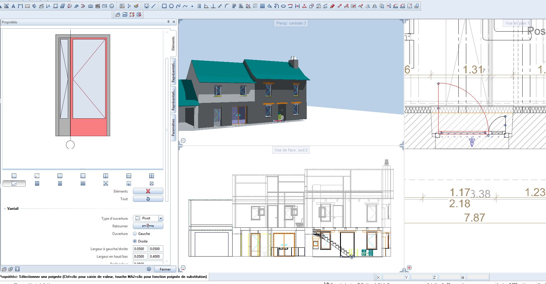

Bonjour, comment faire une baie coulissante avec un VR non intégré dans le linteau. Je m'en sors très bien pour mes portes battantes (j'utilise les smartparts fournies par allplan v. 2015) mais je trouve pas pour les coulissantes.
Comment faites-vous?

Bon, je me doutais que la solution était sous mes yeux. J'ai fait comme ça pour ma porte, avec le smart-part portes extérieures dans le dossier 30 years editon Revetement

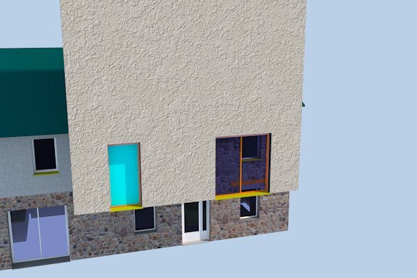

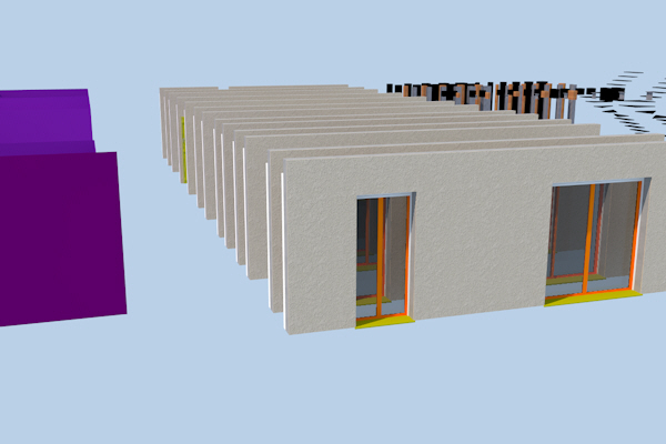

Tant que je vous tiens... Pourquoi lorsque je copie un mur et/ou une fentre depuis le wisYsmart, je perd la qualité des matériaux.
Le rendu (que je voudrai garder)
Le rendu que j'ai dans mon projet où j'ai du réattribuer les surfaces..?

MessagePosté le: Jeu 8 Jan 2015 - 15:49    Sujet du message: Smartpart et VR pour baie coulissante Répondre en citant
Tous les éléments de wizYsmart sont réglés en couleur. Donc, à cette couleur doit être associée un aspect de surface pour l'animation/rendu.
Sinon, dans les réglages de chaque SmartPart, tu peux attribuer un aspect (*.surf) de ton choix.
