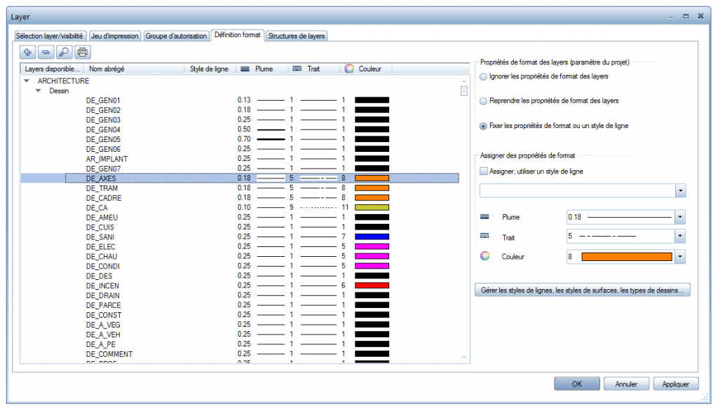

MessagePosté le: Ven 19 Déc 2014 - 17:20    Sujet du message: Layer et type de trait "construction d'aide" Répondre en citant
bon en faite non , je ne trouve pas Shocked
comment diable je peu définir pour le layer DE_AXE qu'automatiquement il me prend les ligne de "construction d'aide" et non pas la plume 0.18 / trait 5 / couleur 8 Shocked
j'ai beau chercher depuis tout a l'heure je ne trouve pas

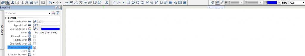

MessagePosté le: Ven 19 Déc 2014 - 19:52    Sujet du message: Layer et type de trait "construction d'aide" Répondre en citant
L'enregistrer comme tel je ne crois pas que se soit possible, mais en choisissant ton layer, tu peux après passer par les propriétés et tu peux cocher " construction d'aide "
Pas sûr que cela te convienne. Smile
Messages: 5 106
MessagePosté le: Ven 19 Déc 2014 - 20:24    Sujet du message: Layer et type de trait "construction d'aide" Répondre en citant
Ah oui, si tu voulais que ce qui est dessiné sur tel layer soit en construction d'aide, ce n'est pas automatisable.
L'intérêt de la construction d'aide est que ce n'est pas imprimé.
Donc, tu peux alors définir qu'à l'impression ce layer soit ou non imprimé avec les jeux d'impression.
MessagePosté le: Ven 19 Déc 2014 - 23:32    Sujet du message: Layer et type de trait "construction d'aide" Répondre en citant
A quand même je devenais fou avec cette histoire
Merci Graphitus c'est déjà comme cela que je procède .
En faite j'utilise les Xref que j'importe dans des calques de la structure de bâtiments et je dessine avec des trait de construction d'aide pour bien centrer mes vues dans les pages.
Je voulais simplifier l'affaire car ce layer est toujours en construction d'aide Smile
