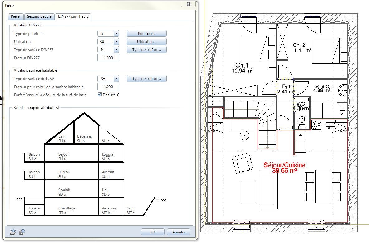

Bonjour tout le monde,
je rencontre un problème avec mes surfaces. Il y a une différence entre mon tableau de surface et mes surfaces de pièces mais pas pour toutes les pièces...Je trouve pas le réglage qui déconne....

Non allplan 2015,
Mais en regardant mieux, si je me mets en surface brute, j'ai les bonnes surfaces.
Mon probleme doit venir des 1.80 metres qui ne sont pas trés bien caler et je sais pas les paramétrer pour que cela ne rentre pas en compte dans le calcul.
Une autre question, est-ce que je peux changer le texte de mon tableau (ajouter le nom de l'appartement par exemple)

Bonne question : Au niveau inférieur, la surface affichée et ma surface habitables sont différentes (la surface habitable du tableau est supérieure à celle de l'annotation...
la surface brute correspond.
Pour faire le tableau: créer, modules supplémentaires, Modèles, rapports et annotations, puis légende. Aprés je gère plus trop. Wink

j'ai deja parlé de ce problème ici :
http://allplan.leforum.eu/t1282-Rapport-Tableaus-de-surfaces.htm
c'est toujours le problème que la norme française n'est pas prise en compte par défaut dans Allplan , et la réglage des surface <1.80m n'est pas facile a trouver ..
fait une pièce et lance le rapport du calcul des surface et regle le paramètre des surfaces <1.80 :
lance le rapport , puis efface la pièce et recrée une nouvelle tu devrait avoir les bonne surfaces .
Autre hypothèse du problème , le calcul des surface déduit l'épaisseur du revêtement mural ,regarde si tu supprime le revêtement ce qui ce passe ?

Je reviens sur ce sujet car malgré toutes les explications que j'ai lu, je ne trouve pas la solution.
J'ai une maison avec combles habités, dont certaines hauteurs de pièces descendent sous les 1.80m. J'ai fait la démarche de calculer mes SH avec le bon paramètre de division de hauteur (comme expliqué par Olivier) puis j'ai supprimé la pièce et l'ai recréé.
Mon tableau de surfaces habitable me donne la bonne mesure de surface habitable, mais l'annotation de pièces reste fausse...
Je pense alors que mon annotation de pièce par défaut me donne une surface de plancher et non une surface habitable, mais je n'arrive pas à modifier ça.
Si quelqu'un comprends de quoi j'veux dire... Merci d'avance !
