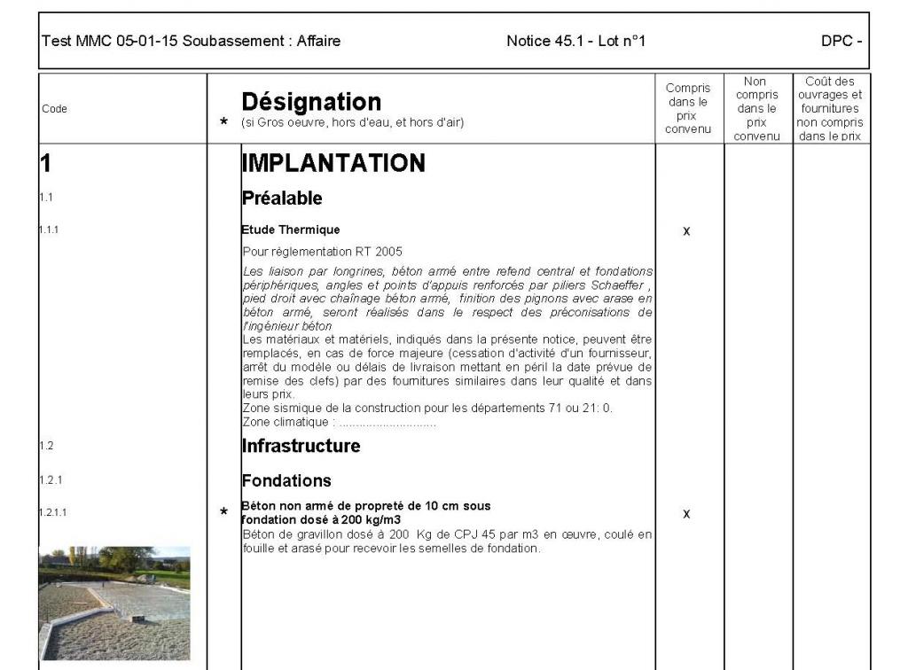

Bon ca y est , on se remet sur Devisoc chez nous Smile
après avoir tirer dans tout les sens, on est arrivé a sortir une Mise en Page avec IMAGE !!! dans la 45-1 , quelques années que j'attendais de pouvoir le faire.
Pour ma base article je suis partie de leur Ecobim (que j'ai payé) , nous l'avons épuré pour garder ce qui nous intéresse en MI (et du coup étoffé un peu nos descriptifs). La on attaque toute la partie chainage métré, avec refont total des assistants, pour s'adapter.
La ou ça va être long et fastidieux, c'est de mettre en place LA bonne méthode pour dessiner chaîner. Alors ceux d'entre vous qui veulent créer quelquechose de "commun" ou "communautaire", allons y je suis ouvert Smile
Voici une Capture d'écran de la notice 45-1 avec Image sur la colonne 1 Smile si ça intéresse quelqu'un.
c'est une image au PIF, pour les essais. il s'agit la des premiers essais PROBANT ! (les textes sont complètement bidon et hors sujet)
voila voila :p

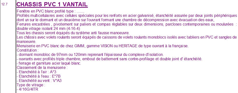

Bonsoir,
Pour un châssis 1 vantail Je prend l'article 12.7
J'ai 3 choix:
12.7.1 SANS VOLETS ROULANTS
12.7.2 AVEC VOLETS ROULANTS MONOBLOCS
12.7.3 AVEC VITRAGE ANTI-EFFRACTION TYPE SP10
Je veux le choix 12.7.1 SANS VOLETS ROULANTS qui va de 12.7.1.1 à 12.7.1.11
Pour créer un 12.7.1.12 qui soit Generique mais juste CHASSIS OF car j'ai CHASSIS OF/OB il faut faire quoi? J'ai un trou de mémoire...
