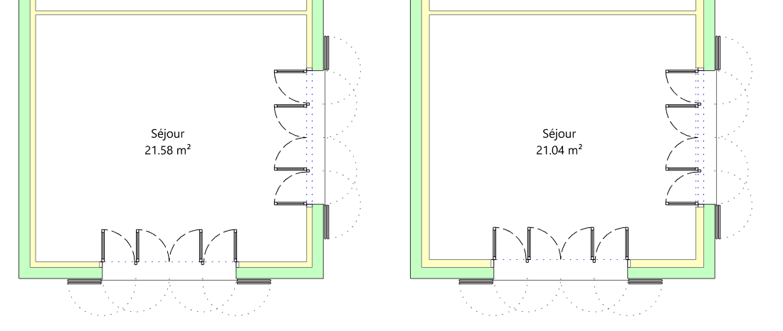

Voici en exemple le passage d'un doublage de 10 (à gauche) à un doublage de 14 (à droite) :
La baie du bas n'a pas de recul. Par contre celle de droite en a un et n'a donc pas changé d'épaisseur...
