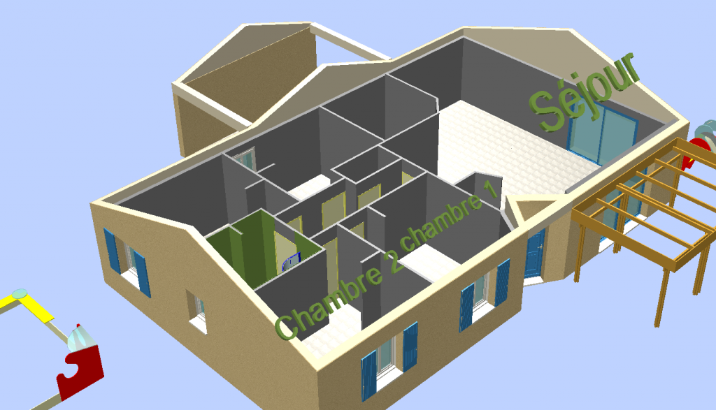

oui en gros écrire le nom des pièces au sol avec leur surface.
Messages: 4 647
MessagePosté le: Mer 18 Avr 2012 - 23:50    Sujet du message: Annotation et Texte 3D/Smartparts Répondre en citant
Oui c'est tout a fait possible Smile
on peu imaginer une boite de dialogue (un peu la même que pour mon store smart part ) avec la couleur du texte , sont layer etc ..
j'ai fait vite fait un test et ça peu donner ça (j'ai mis une inclinaisons a 45 °)
si j'ai un peu de temps je regarderais si je peu réaliser proprement ce smart .

Alors si j'ai bien compris  , tu souhaiterais avoir un texte en volume 3D lorsque tu créer ta pièce , avec les indications nom de pièce et surfaces par exemple ?
si c'est la cas ce n'est pas possible Sad
en effet, le module pièce ne permet pas d'y adjoindre une macro .
par contre comme je l'avais déjà mis , il existe la possibilité de faire un smartpart ou tu écrie directement ce que tu veux et ça donne un volume 3d du texte  (cf ci-dessus ),
on peu aussi imaginer un texte en relation du surface simple rectangulaire , un peu  a la manière du smartpart tuile , un rectangle étirable avec texte associer a ça surface ..
