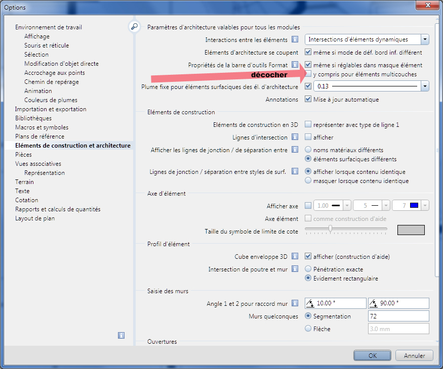

Depuis quelques temps, lorsque je double clique droit sur un mur multicouche, les propriétés de lignes sont identiques.
Si j'ai un mur 3 couches (enduit plume 0.13, agglos plume 0.5 et doublage plume 0.18), je double clique sur l'enduit toute mes couches sont en 0.13, si je double clique sur l'agglo, tout est en 0,5... C'est également vrai pour la couleur, le layer et le type de ligne. Curieusement pas pour l'aspect de surface extérieur ni le style de surface...
Quelqu'un a-t-il une idée du paramètre que j'ai du décocher ?

A priori ça vient du choix dans les options/Eléments de constructions et architecture.
MessagePosté le: Mer 10 Déc 2014 - 22:00    Sujet du message: RESOLU - Format des Murs multicouches Répondre en citant
Oui !...
CleanStd a remis les paramètres par défaut ce qui a décoché cette case... Okay
