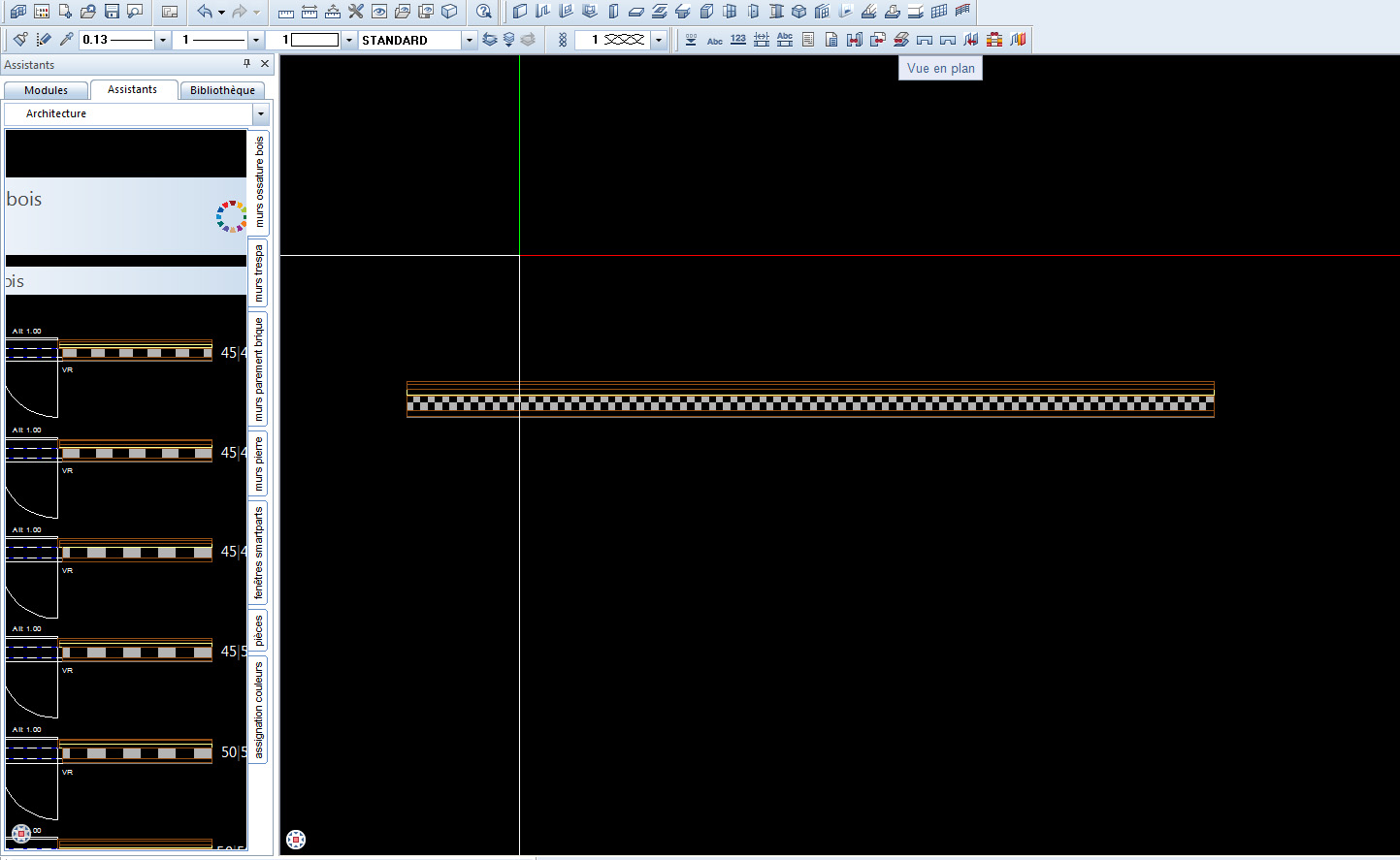

casperonze a écrit:
J'ai téléchargé l'Utilitaire data mais dans les assistants mes murs ossatures bois sont vides, il n'y a pas d'isolant comme sur les vidéos ou de poteaux, que des carrés gris et blanc.
Quelqu'un pourrait m 'aider svp??
Merci d'avance
Bonjour, j'ai le même problème que toi
Lorsque je créer un projet en utilisant le modèle architecture là tout va bien mais si je veux utiliser l'assistant pour un autre projet, je n'ai pas le même affichage de mur et je n'arrive pas à retrouver les paramètres correspondants.
Si quelqu'un a une petite piste pour y remédier, je suis preneur. Okay
MessagePosté le: Lun 19 Jan 2015 - 16:09    Sujet du message: Publicité
Messages: 4 833
MessagePosté le: Lun 19 Jan 2015 - 16:31    Sujet du message: Nemetschek: Utilitaire Data > MI et Archi Répondre en citant
Il faut utiliser le projet fourni comme projet modèle...
Sinon, il faut récupérer les motifs et styles de surface faits par Nem France pour les intégrer dans son bureau. Ce n'est pas très simple et peut comporter des risques d'écrasement de ses paramètres. Donc, le mieux est à mon avis de contacter Nemetschek pour voir ce qu'ils ont prévu...
