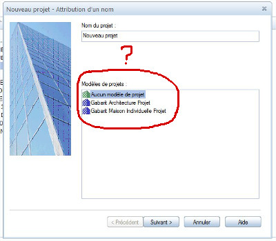

Une question : comment crée-t-on "un modèle de projet" en vue d'être plus efficace ?
Un truc hyper important m'échappe...comme l'impression. Aux souvenirs lointain de ma formation initiale, cela se passe dans le pilote de projet?

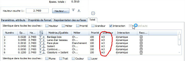

Afin de faire progresser ce Data et si cela n'a pas été relevé, j'irai de ma petite participation dans la découverte de coquilles :
Une grandeur en m² serai plus adaptée pour la quantification de l'isolant par exemple.

pour faire un modèle de projet "type" :
ça ce passe la :
clic droit sur le projet et "copier vers les modèles de projet"
l’ensemble du projet sera ainsi dupliqué (design, photos planche etc.. ) tout quoi , et réutilisable à façon DATA , si tu avait un bâtiment tu le retrouve à l'identique .
très pratique dans une agence pour "standardiser" le boulot ...
et surtout tout en mode "PROJET" comme ça plus de risque d'avoir un stagiaire qui plante tout Mr. Green , un seul utilisateur responsable du projet "maître" pour toute l'agence avec les assistants (sur un calque) toujours mise à jour pour tout le monde Smile
Pour les curieux .. regardez dans la structure de portfolio et farfouillez un peu dans les calques il y a des trucs bien .. (MI caque 10/14/15,22,50..)
