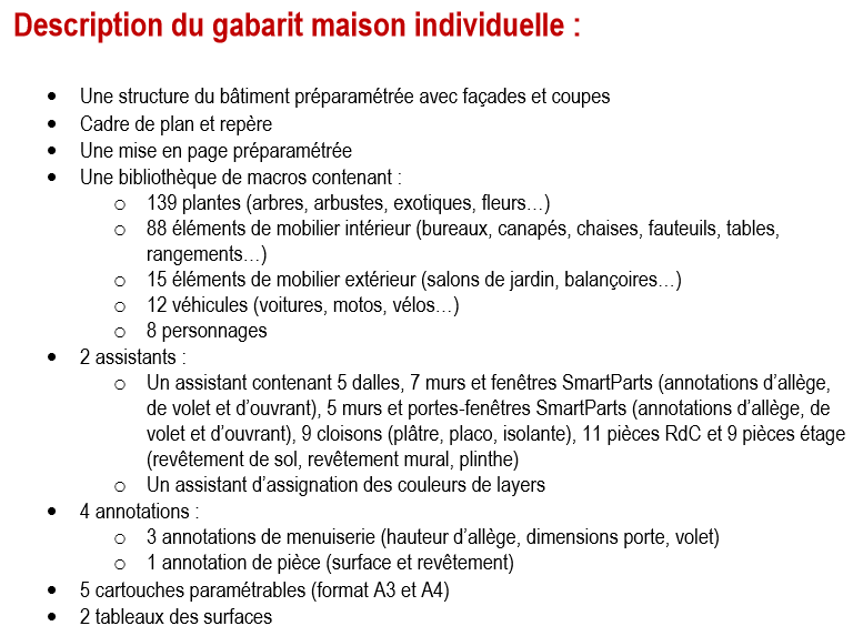

voici les 2 descriptifs :

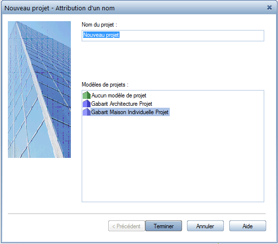

Attention vous ne les trouverez pas dans votre répertoire Design du std .. mais dans les modèles de projets qui ce trouve dans :
C:\Données\Nemetschek\Allplan 2015\Std\ProjectTemplates
L'utilisation des gabarit ce fait via le menu des modèles de plan au tout début des projet :

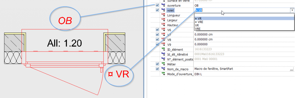

L'utilisation des attributs objet est aussi de la fête, des annotations sur les ouvertures sont disponible :
Bon ça vos ce que ça vos mais je dirais bof à cette solution .. Embarassed , C'est pratique rapide pour annoter une ouvertures ..
mais c'est a mon sens hors de notre temps , le temps des smartparts ... pourquoi ne pas avoir simplement fait un smartpart d'annotation qui s’ajouterait comme un volet battant ou roulant sur l'ouverture ? simple et dynamique à modifier ..
mais surtout qui ne casserait pas toute la structure d'attribut objet qui est déjà mis en place par l'utilisateur

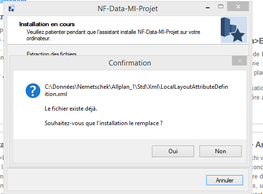

En effet lorsque vous installez les gabarits , ceux ci vous supprime vos XML d'attribut objet Shocked , on vous met en garde au début .. moi qui sais à quoi cela sert je fait gaffe ..mais je ne suis pas sur que tout le monde fera attention .. la hot-ligne va avoir des appels
vous voyez ce que je veux dire ?..
Bon ok il y a une sauvegarde ici : C:\Données\Nemetschek\Allplan_1\Std\Sauvegardes
Mais quand même c'est pas cool je trouve de perdre tous ses attributs ..surtout pour les utilisateurs de BCM par exemple.

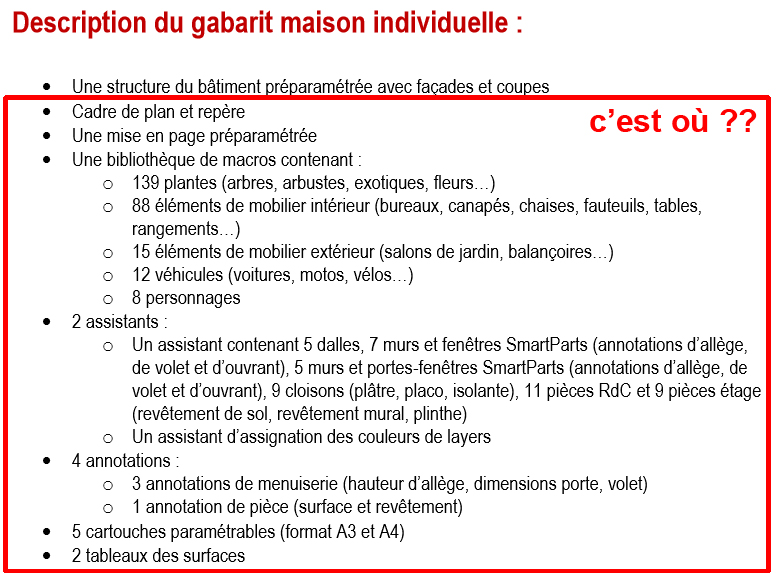

installé !
mais ou sont les macros ?

MessagePosté le: Ven 5 Déc 2014 - 13:15    Sujet du message: Nemetschek: Utilitaire Data > MI et Archi Répondre en citant
et tout le reste en fait ?

en mode projet ..
fait un nouveau projet et prend un des gabarit ..

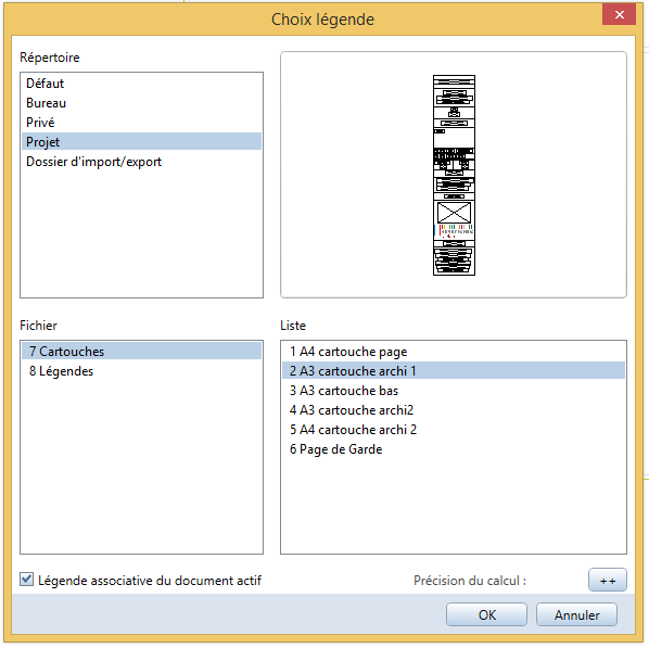

oui j'ai vu le gabarit mais les macros ? les cartouches ? les tableaux ? j'ai pas trouvé
MessagePosté le: Ven 5 Déc 2014 - 13:56    Sujet du message: Nemetschek: Utilitaire Data > MI et Archi Répondre en citant
les cartouche sont des legendes que tu trouve dans :
les objets dans : Macro/bureau/

Effectivement, nous avons essayé de proposer quelque chose de plus complet à nos utilisateurs, je suis très contente que vous soyez plutôt satisfaits dans l'ensemble.
C'était notre première tentative "franco-française" donc certainement très perfectible... Je note la possibilité d'annoter avec les smartparts directement. Je n'y avais pas pensé mais effectivement : c'est plus léger, plus facile à utiliser dans un assistant (pas de clique droit sur l'annot au lieu de l'ouverture...) et ça n'écrase pas les attributs.
Ce sera l'idée numéro 1 de la prochaine version !

de mon côté je ne trouve toujours pas les macros et tableaux de surface.
