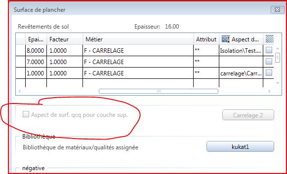

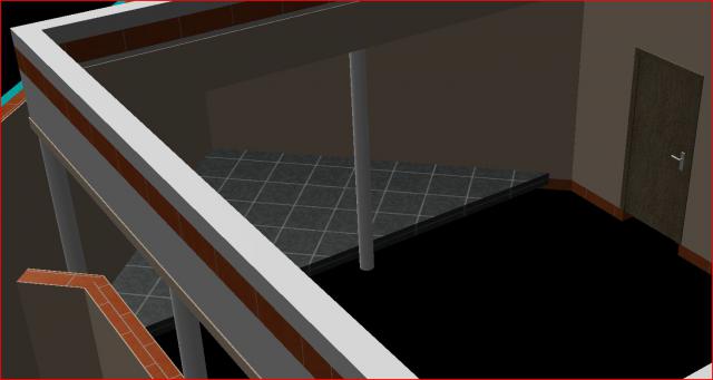

Je veux dessiner une surface de plancher composée de plusieurs couches avec texture.
Le plancher apparaît bien dans l'animation avec une texture unique pour toute les couches
Normalement il devrait apparaître 3 couches différentes dans ce plancher
Alors pourquoi ce casser le ... à définir l'aspect de surface de chaque couche ?
et à quoi peut bien servir cette option que je ne sais pas activer?
Merci d'éclairer ma lanterne

En animation/rendu, seul l'aspect de surface de la 1ère couche est pris en compte pour l'ensemble du volume.
Les autres couches doivent être visibles lors des coupes (à vérifier)...
Pour avoir plusieurs couches en animation, il faut faire des dalles superposées ou utiliser la fonction de couverture (multicouche avec aspects individualisés). Wink

Donc pas nécessaire de définir une texture pour chaque couche (sauf la dernière)
Merci BCO

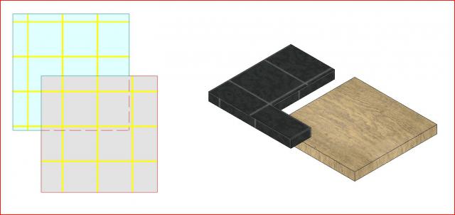

2 dalles superposées sur un même calque se fusionnent automatiquement, donc erreur dans les métrés.
ci-dessous 2 dalles de 100/100 partiellement superposées --> le métré ne tiendra pas compte du cubage de la partie superposée des dalles
Avantage d'utiliser surface de plancher --> HB ta bien répondu et en + le métré est correct
Si tu veux travailler uniquement avec des dalles, il faut alors travailler sur plusieurs calques

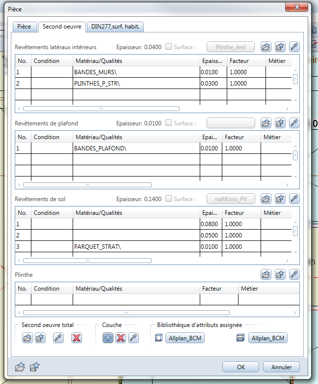

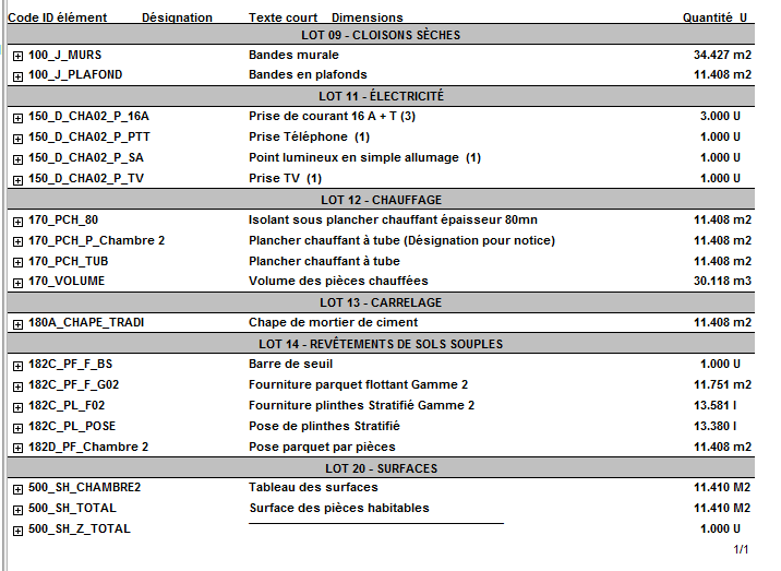

Pourquoi travailler en "surface de plancher" indépendant, et pas directement dans la partie second œuvre des pièces ?
un rapport sur une pièce et tu a directement tout ce que la pièce à de chiffré:

Bien sûr !
C'était juste pour avoir des représentations différentes en animation...
MessagePosté le: Jeu 4 Déc 2014 - 14:46    Sujet du message: Surface de plancher Répondre en citant
oui en effet , je comprend mieux , quand tu a 2 revêtements dans une même pièce .. Wink
