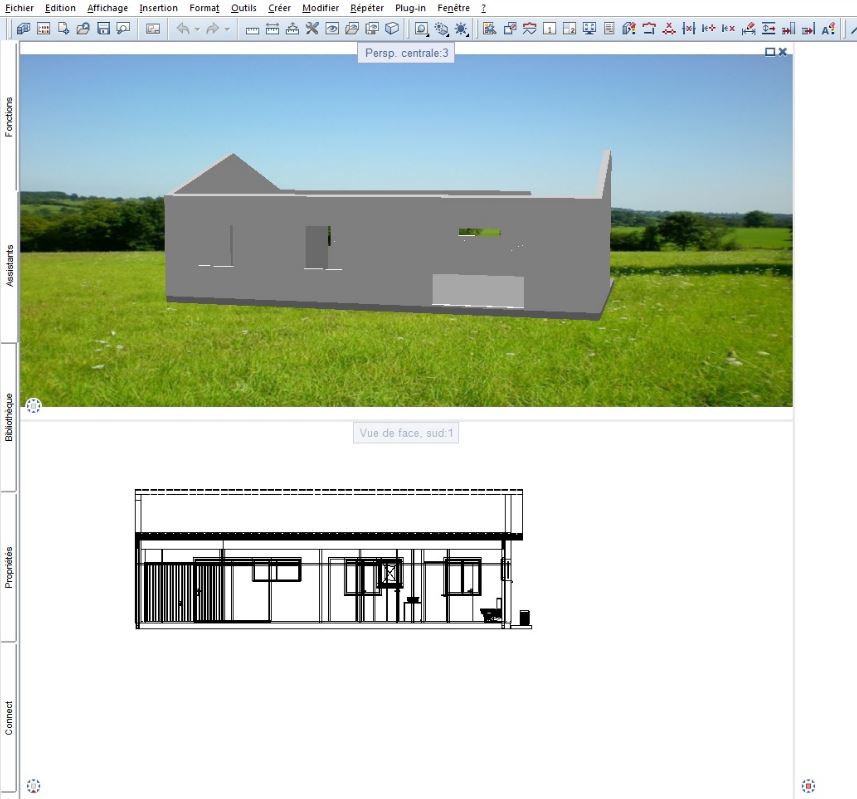

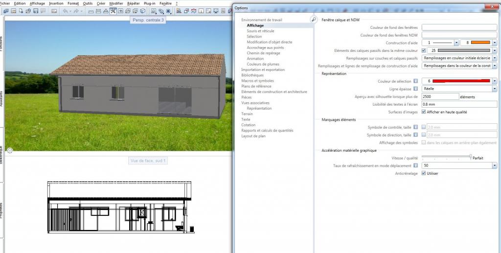

depuis hier j'ai un pb d'affichage sur ALLPLAN 2015-1 alors que je n'ai touché à aucun réglage, par contre je ne vois plus la case à cocher open GL dans les options d'affichage !!!
J'ai mis à jour mon driver de carte graphique mais rien y fait !!
Ci-dessous les impressions écran de mon pb , lorsque je tourne la maison les baies disparaissent reste que les murs.
lorsque je lance allplan il me dit que j'ai un pb de carte graphique.
Merci pour votre aide
