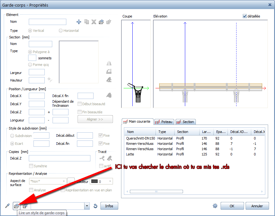

MessagePosté le: Jeu 22 Jan 2015 - 22:38    Sujet du message: Garde corps et version 2015-1 Répondre en citant
Salut PHILC,
Comment puis-je lire ces 2 fichiers téléchargés s'il te plaît ?
Merci d'avance.
Cdt
Benoit
MessagePosté le: Ven 23 Jan 2015 - 00:34    Sujet du message: Garde corps et version 2015-1 Répondre en citant
salut Benoit
se sont des fichiers .rds à ranger ou bon te semble (chez moi je les ai mis dans STD - Favoris Bureau - Gardes corps - dossier que j'ai créé de toutes pièces bien entendu ) et ensuite il te suffit d'aller les chercher avec le module garde corps
