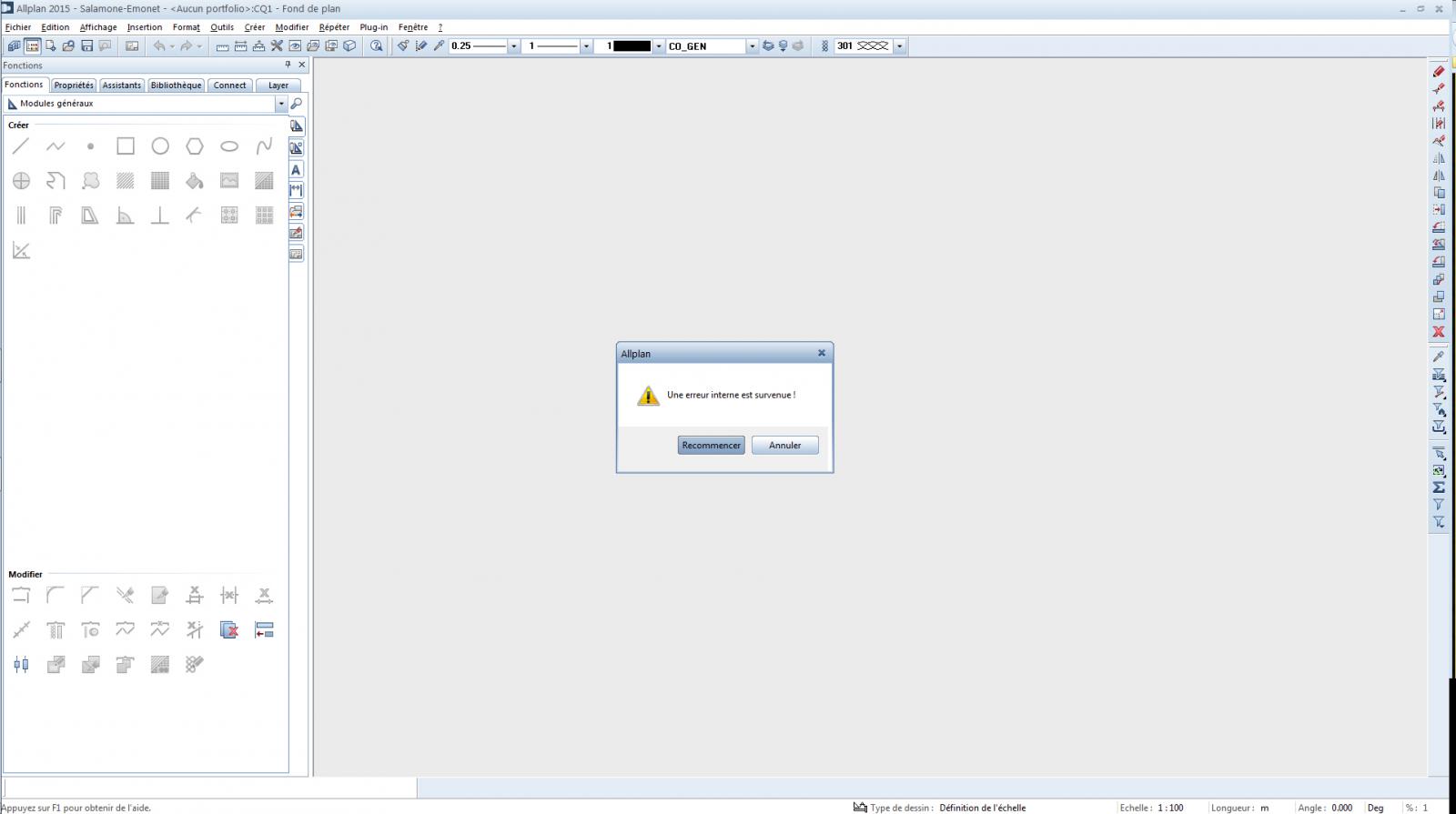

Suite a un plantage. J'ai éteins l ordi de force.
de retour sur mon projet;
une erreur interne est survenue !
Il existe une erreur dans le document XML (0,0)

as tu essayé de refaire un reorg de l'ensemble des projets ...
c'est une erreur sur le calque (plus rien dedans) ou sur l'ensemble du projet
sinon tu as bien des sauvegardes
Messages: 716
MessagePosté le: Lun 24 Nov 2014 - 15:50    Sujet du message: Plus rien dans structure bât Répondre en citant
oui reorg est fait.
sur l'ensemble du projet. plus aucun calques dans le projet.
Oui j'ai une sauvegarde au pire!
mais sa me pete les couilles
Messages: 5 107
MessagePosté le: Lun 24 Nov 2014 - 16:17    Sujet du message: Plus rien dans structure bât Répondre en citant
Etonnant !...
Il n'y a vraiment plus aucun fichier tb*.ndw dans le dossier du projet ?...
Peut-être sont-ils "seulement" inaccessibles. Dans ce cas, tu copies l'ensmble du projet "à côté" pour le garder en l'état.
Puis, tu recrées les calques en simplement les nommant pour qu'Allplan les crée réellement dans le dossier.
Tu quittes Allplan et tu remplaces les fichiers tb*.ndw du projet par ceux du dossier sauvegardé à côté.
J'espère que je suis assez clair, sinon n'hésite à demander des précisions.

Pour restaurer une structure de projets qui à merder, tu peux aller dans ton dossier de ton projet ..02.prj et tu trouveras un dossier BIM. dans ce dossier BACKUP avec toutes les sauvegardes des modifications de ta structure de projet. il te suffira de copier un de ces fichiers (Exemple : Allplan_BIM_BuildingStructure.xml.18.11.2014--20-16-43) dont la date et l'heure sera avant ton crach et le copier dans ton dossier BIM. fais quand même une sauvegarde (renommer) de ton fichier Allplan_BIM_BuildingStructure.xml. Il faudra que ton fichier de ta structure porte le même nom que l'original. pour bien voir si ta modifcation a fonctionner , ouvre un autre projet avant la modif et reviens sur ton projet quand tu as fais la modif.
Sinon si un de tes calques n'a plus de données, normalement, je dis bien normalement, tu trouveras , par exemple le calque n° 160 donc tb000160.ndw, un fichier appelé tb000206.ndw.bak. il suffit de sauvegarder (renommer) ton fichier actuelle et de retirer l'extension ".bak" de la sauvegarde.
Pour info, le fichier Allplan_BIM_Views.xml, c'est la structure de tes mise en page.
Edit : peux tu ouvrir tes calques en passant par l'ancien module , structure de portefolio?
Tiens moi au courant si ça fonctionne.

Oui c'etait bon en fet !
Merci, Cela apporte une réponse dans le post (pour les autres) et pour une prochaine fois car je pense que sa m'arrivera encore un jour ! ^^
