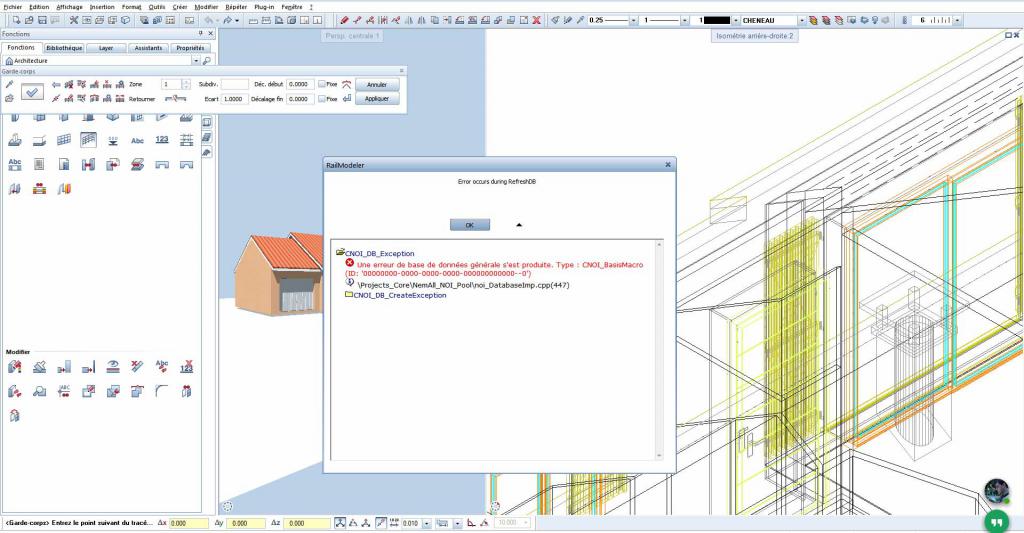

Hello tout le monde,
J'utilise le module garde corps pour faire mes chéneaux. Ce matin, j'ai installé la mise à jour vers la 2015.1, et maintenant, plus possible de poser mon cheneau, j'ai une erreur.
Auriez vous une solution miracle? ou à défaut d'une solution, une autre méthode pour faire mes chéneaux?
J'ai remonté mon souci à la hotline, mais bon, j'ai peu d'espoir...

Garde espoir, il y aura sûrement un correctif prochainement...
En attendant, soit tu reviens à la version 2015-0-5, soit tu utilises le SmartPart de gouttière fourni avec cette version 2015-1, même s'il a plutôt un style germanique... Wink

merci BCO, effectivement, il va me dépanner, je ne savais pas qu'il existait Very Happy
Toi aussi tu as des bugs avec le module garde corps?
