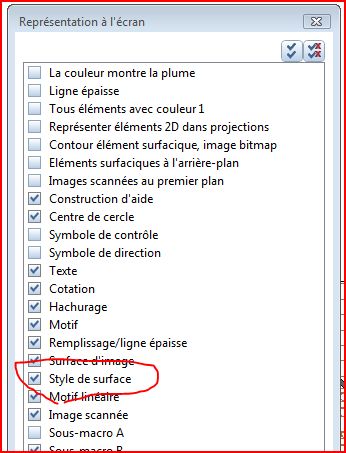

As-tu vérifié l'affichage du style de surface

C'est effectivement la première chose que j'ai vérifiée. Le problème ne vient pas de là, les motifs sont bien censées s'afficher dans l'échelle dans laquelle je travaille.

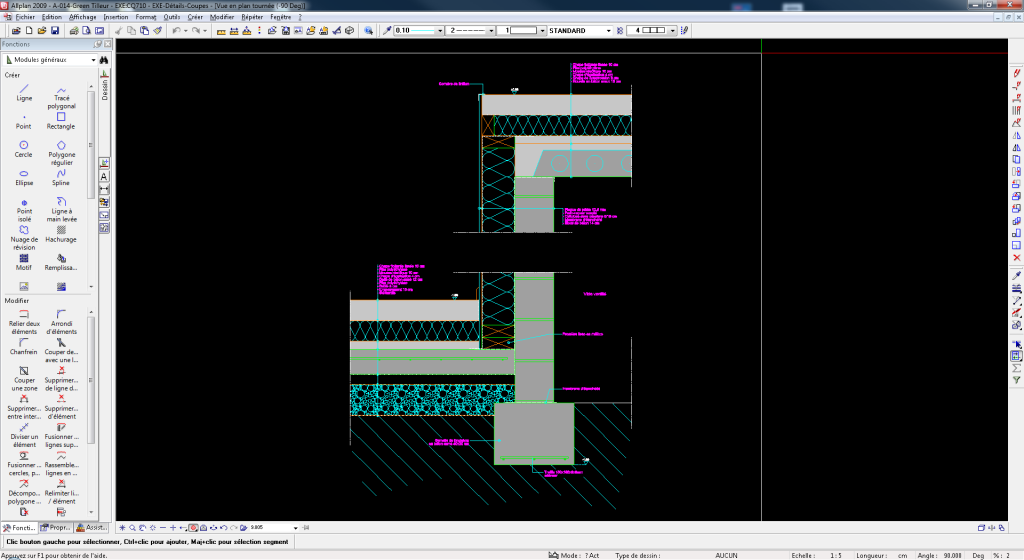

Voici ce que j'ai à l'écran :

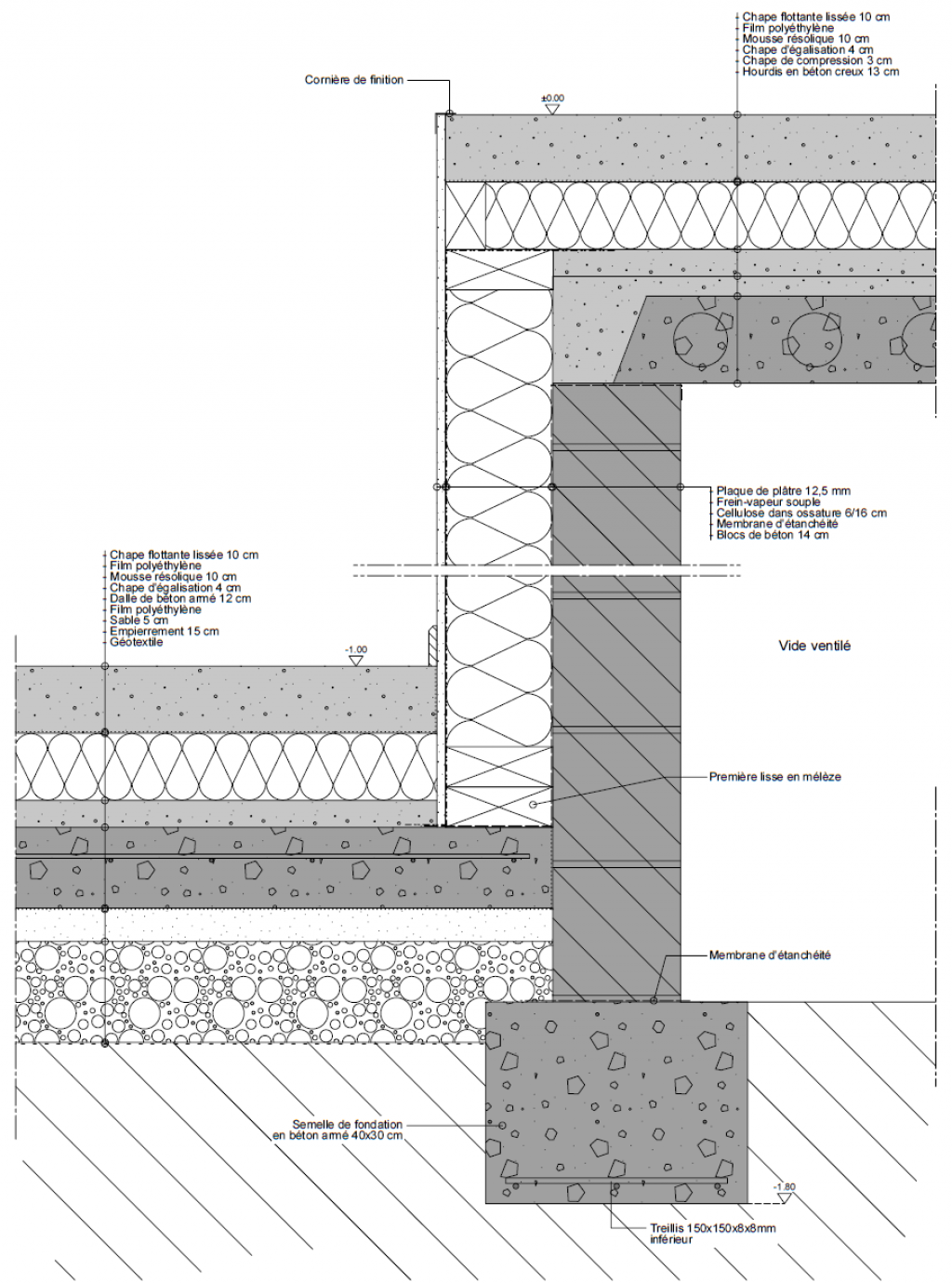

Voici ce que j'ai imprimé l'autre jour :
Lorsque j'ai un style de surface avec remplissage+motif (par exemple les blocs béton), le motif ne s'affiche pas à cette échelle (1/5). Si je mets au 1/50, le motif s'affiche.
Lorsque j'ai un style de surface avec motif uniquement (par exemple l'empierrement), le motif s'affiche.
Lorsque j'ai un motif qui n'est pas un style de surface (par exemple l'isolant), il s'affiche.
J'ai aussi des problèmes aux autres échelles, par exemple les ombres ne s'affichent plus au 1/50 (c'est un style de surface avec un motif) mais elles s'affichent au 1/100.
