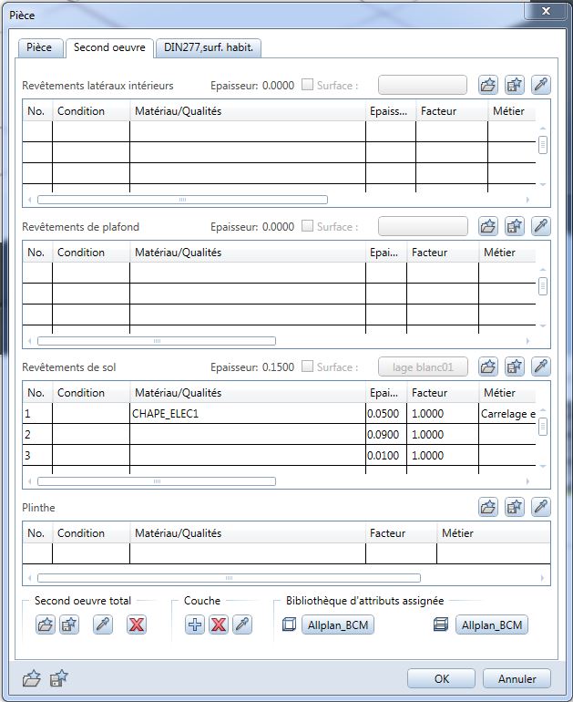

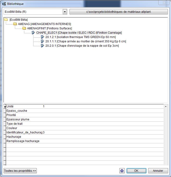

Oui c'est fesable... mais avec une base de donnée des matériaux.
Moi j'utilise DEVISOC ma bibliothèque des composants ou matériaux peut fonctionner de cette façon, ça doit être pareil avec d'autres soft.
Un exemple pour les surfaces de plancher :
Ma ligne comprend trois ouvrages élémentaire.
