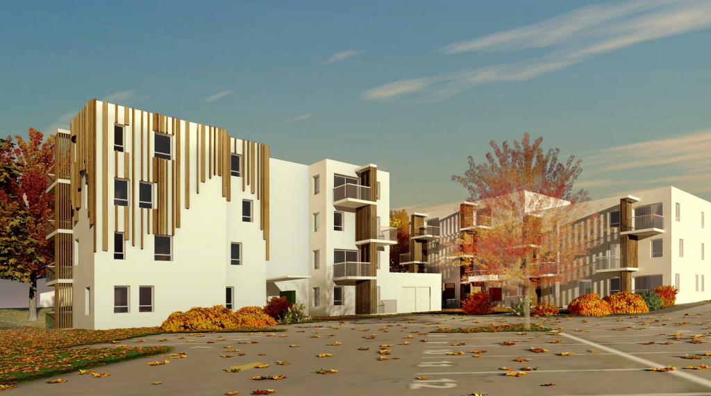

Une petite image que je me suis amusé à faire:
Allez y critiqué svp que je puisse tenté de m'améliorer.
L'architecture des logements reste simple pour le manque de moyen que nous avions.

Sympa ce petit groupe d'immeuble
J'aime bien les brises vue verticaux pour isoler les balcons
C'est une image de synthèse complète je présume

Merci, oui, c'est une image en 3D uniquement.
Tu pourrais me dire ce que tu me conseillerais de changer, si c'était à toi de faire l'image?

Salut
Voila mon avis:
les vitrages manque de réflexion
Les buissons ressemble a des tas de feuilles
Ajouter un peu vie(personnage,ouvrir des fenêtre ,fermer des volet etc)
Mobilier sur les balcons

Positionner des personnages ne me tentait pas trop pour cette image. Mais pour le reste, tu as raison, j'aime bien ton idée d'ouvrir des fenêtres ou de poser quelques éléments pour donner un peux plus de vie.

Très simpa!
J'aurais du mal a donner des conseils.., je suis d'accord avec votre discussion plus haut.
J'aime bien les personnages avec de la transparence, ou du flou. Un peu comme l'arbre au centre.
D'ailleurs, est ce une image d'allplan pur

C'est une image d'un projet modélisé sous allplan mais repris sous 3ds Max.
Il y a des moments ou j'aime bien retrouver des personnages dans la 3D car sa donne un peux de vie. Ici, comme la caméra est proche des volumétries, je préfère ne pas mettre de personnages pour qu'on s’attarde d'avantage sur l'architecture et non sur le reste.

Oui je suis d'accord,
Parfois les images sont surchargé d'objet qui au final sont contre productif.
Je pense que c'est maintenant trop tard, mais histoire de discuter, une paires de voitures auraient été bien.

C'est un bien beau projet orion1310, il n'y a rien à dire...
Peut être les nuages et la transparence des vitrages
Mais à part ça, c'est Wouaah !!
