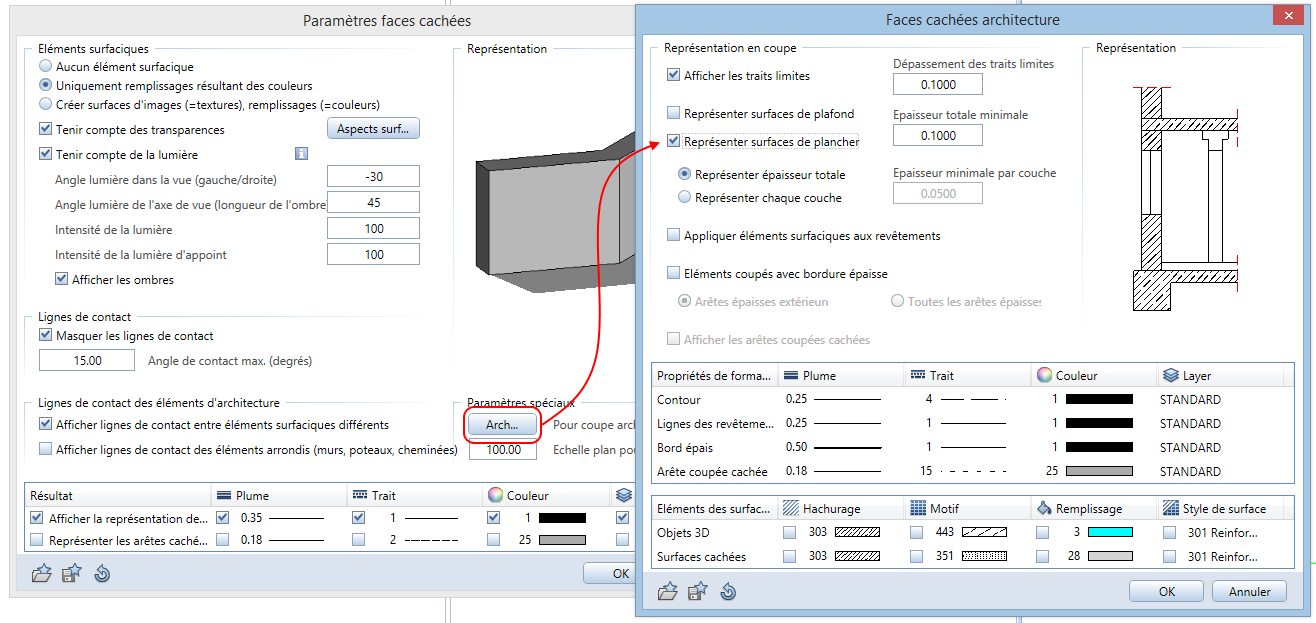

je suis réglé pareil et je n'ai pas de texture lorsque je coupe à 1.90 de hauteur Sad

ben oui je suis réglé pareil dans les paramètres spéciaux.
j'ai tenté aussi différents réglages de coupe. rien n'y fait!
comprend pas!

Je viens de faire un test sur la 2015-0-5, et pareils en coupe horizontale ou verticale les aspects de surface de la pièce disparaissent.
J'ai essayé avec des surfaces latérales et surfaces de sol, pareil, que ce soit dans la structure ou en portfolio.
Pour la coupe j'ai utilisé celle du module général d'architecture et pas de la structure...
Exporté vers la 2014 tout marche, en coupe horizontale et verticale...en portfolio et structure.
J'ai pas trouvé pour l'instant dans les paramètres...à part afficher les surfaces en animation...
Par contre ce qui est étrange c'est quand je passe d'une coupe à l'autre en 3d sur la 2015 les surfaces des pièces apparaissent très rapidement puis disparaissent...
J'ai testé OpenGL sur parfait ça change rien.
