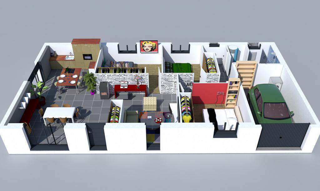

J'ai pris l'habitude de faire des vues de plan en 3D, dans se style ;
Grâce a un trait de coupe avec une limite en hauteur.

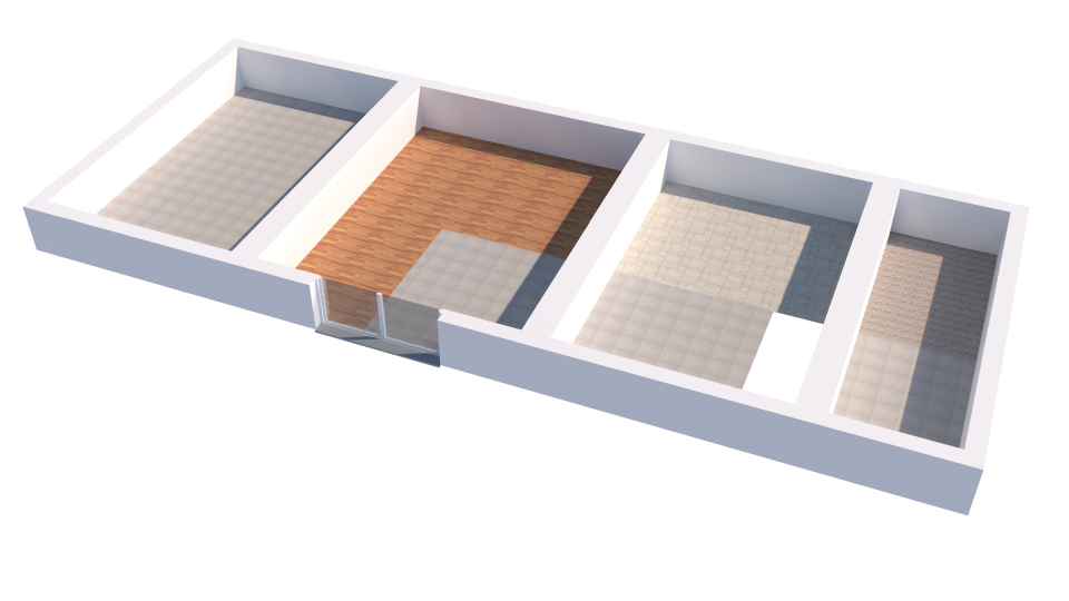

Sa me va bien, mis à part que le fait d'activer une vue en coupe en animation, cela désactive l'affichage de mes objet pièce!
Et en l’occurrence se qui intéresserais vraiment c'est d'avoir mes textures de sols. Qui, bien sur sont géré par les pièces.
Voir ci dessous ma pers:
On peut voir sous les baies qu'il manque ma charge.
Est ce que vous aussi? (la pièce disparait)
Sinon est ce que quelqu un connais une autre technique pour réalisé se genre de vue?

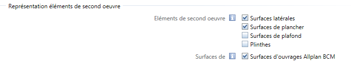

As-tu les "bons" paramètres dans le menu Options à la rubrique Pièces :
[/quote]
J'ai fais des test, ca n'a pas changé.

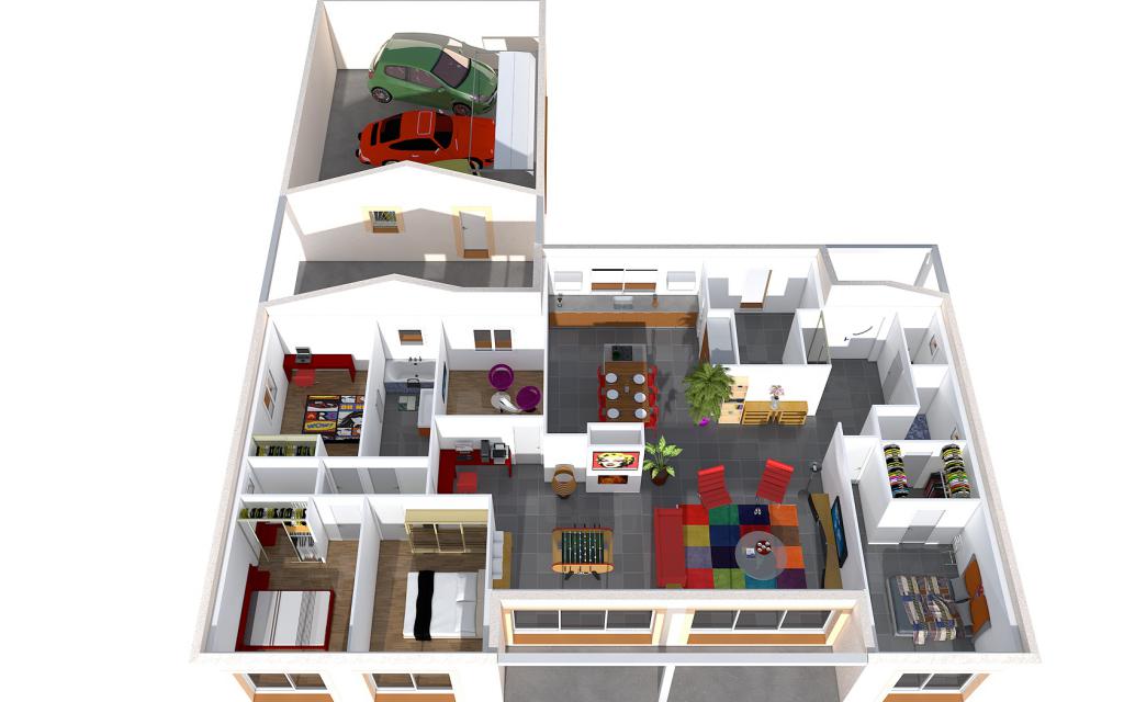

lol je précise que les deux premiere image ne sont pas de moi !
